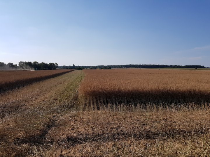

Żniwa, żniwa i po żniwach. Czekaliśmy na nie cały sezon. Przyszły, pogoda dopisała. Zebraliśmy plon główny i nadszedł czas na podsumowanie sezonu 2017/2018. Nie był to łatwy Sezon ale o tym później. Zastanawiam się co było zrobione dobrze a co źle, tak aby wyciągnąć wnioski i za rok napisać podsumowanie z którego będę bardziej zadowolony.

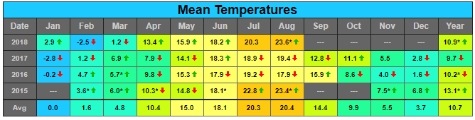

Jeśli chodzi o temperaturę to widać jak na dłoni efekt ocieplenia klimatu. Miesiące zimowe - chłodniejsze o 1-2 stopnie. Miesiące letnie - cieplejsze, podobnie o 1-2 stopnie.

Podsumowując Pole nr2 z Popularem i Atorą zostało bardzo mocno stratowane przez dziki - ciężko mi oszacować uszczerbek na plonie ale wydaje mi się ze można mówić o 10-15% straty plony. Pole poligon też zaniża generalny wynik - całe szczęście to tylko 1,15ha ale zawsze to 10% powierzchni uprawy rzepaku. Czemu tak się stało? Generalne czynniki są dwa: 1. późny siew - było siane 2 tygodnie później jak pozostałe pola. 2. Pole bardzo słabo uprawione, gdyż jest bardzo kamieniste. Długie ciężkie wschody, późne pryskanie na chwasty i wiosną obsada w niektórych fragmentach pola to było 5 roślin a w innych 30. Nie mniej zostawiłem to na polu i 31dt udało sie wyjąć.
