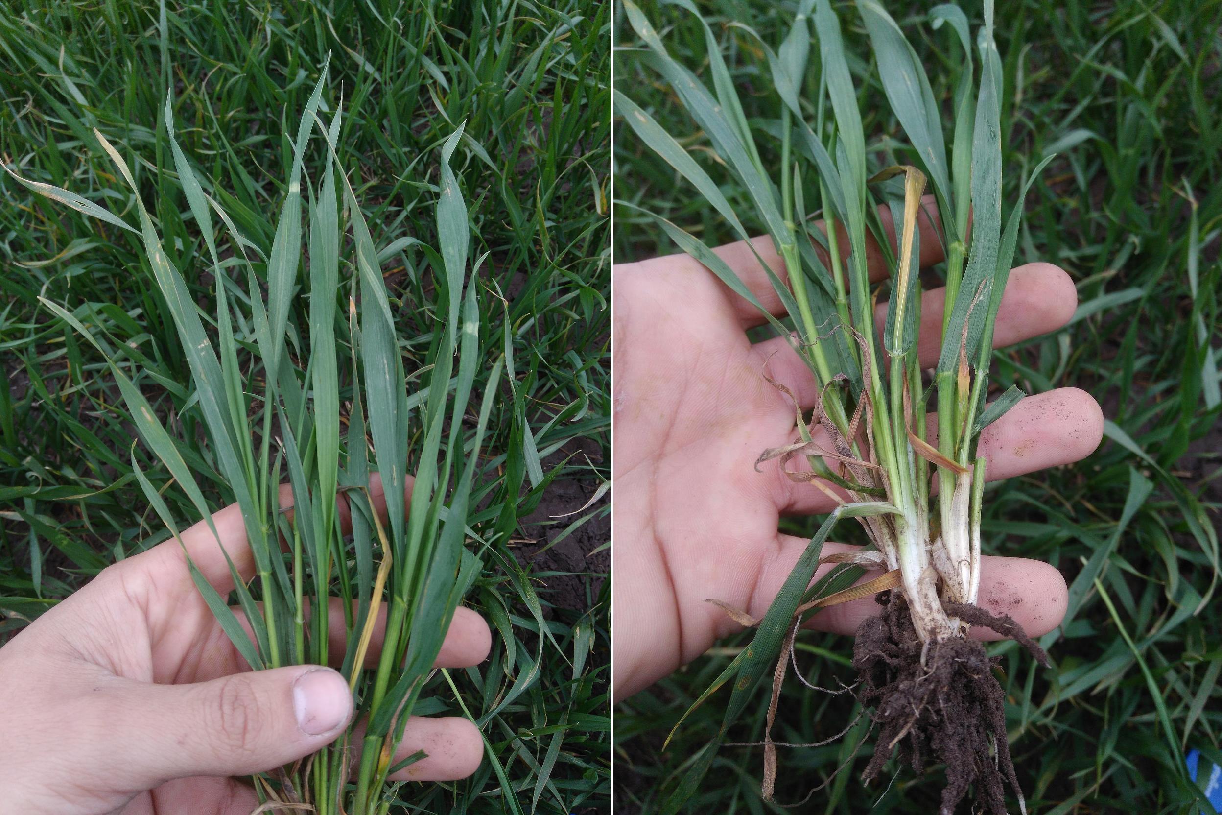

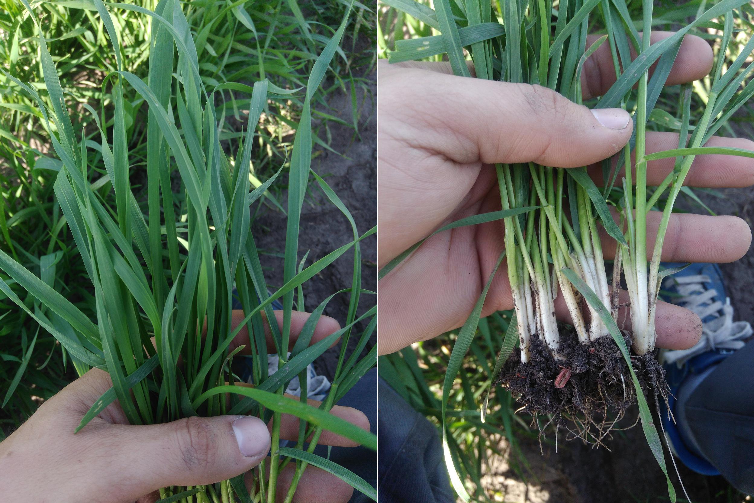

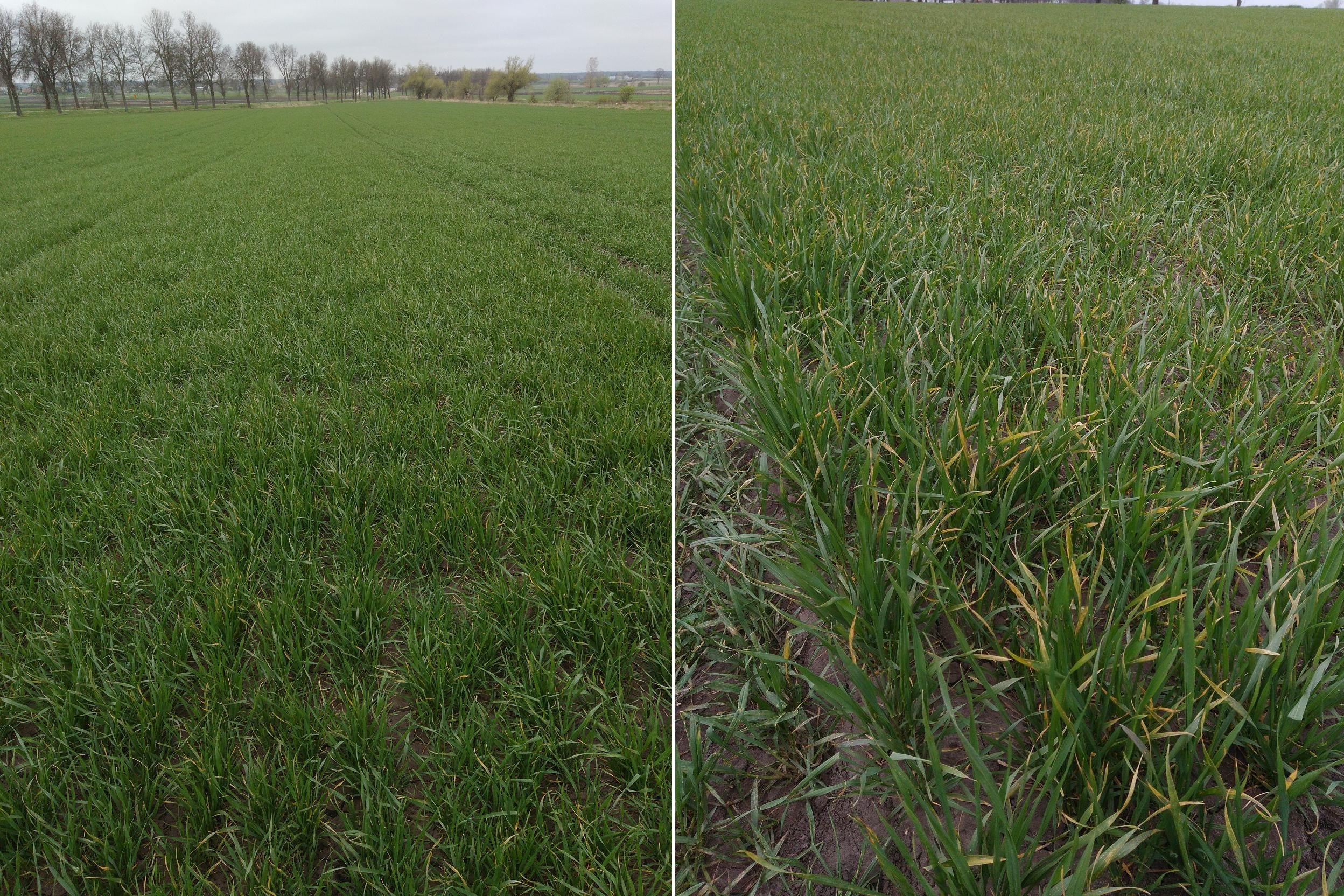

Na początek zacznę od tego jak wyglądały pszenice na początku sezonu. Odpowiedź jest krótka - BARDZO SŁABO. Jesień 2016 była jaka była, żadna z moich pszenic praktycznie nie zaczęła się krzewić jesienią. Wiosną temperatury nie rozpieszczały, ciągle zimno.. Przykładowa plantacja Bamberki wyglądała tak (stan na 27.04.2017) :
5a4fbffee8e6f_Bamberka27_041.thumb.JPG.569f3d7de4307073786d6c8edce2967e.JPG5a4fc0516ce14_Bamberka27_04.thumb.JPG.3b0d8adf57426fb4ae1edd0cfec0ccce.JPG
Dodam tylko że na tych zdjęciach pszenica była już po 2 dawkach N i po nawożeniu mikro..
Stan na innych polach był podobny.

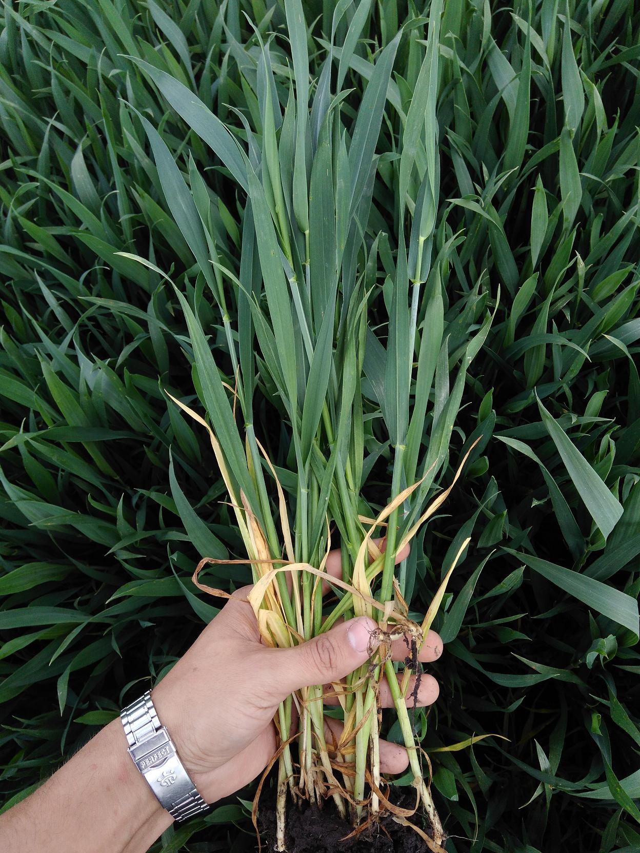

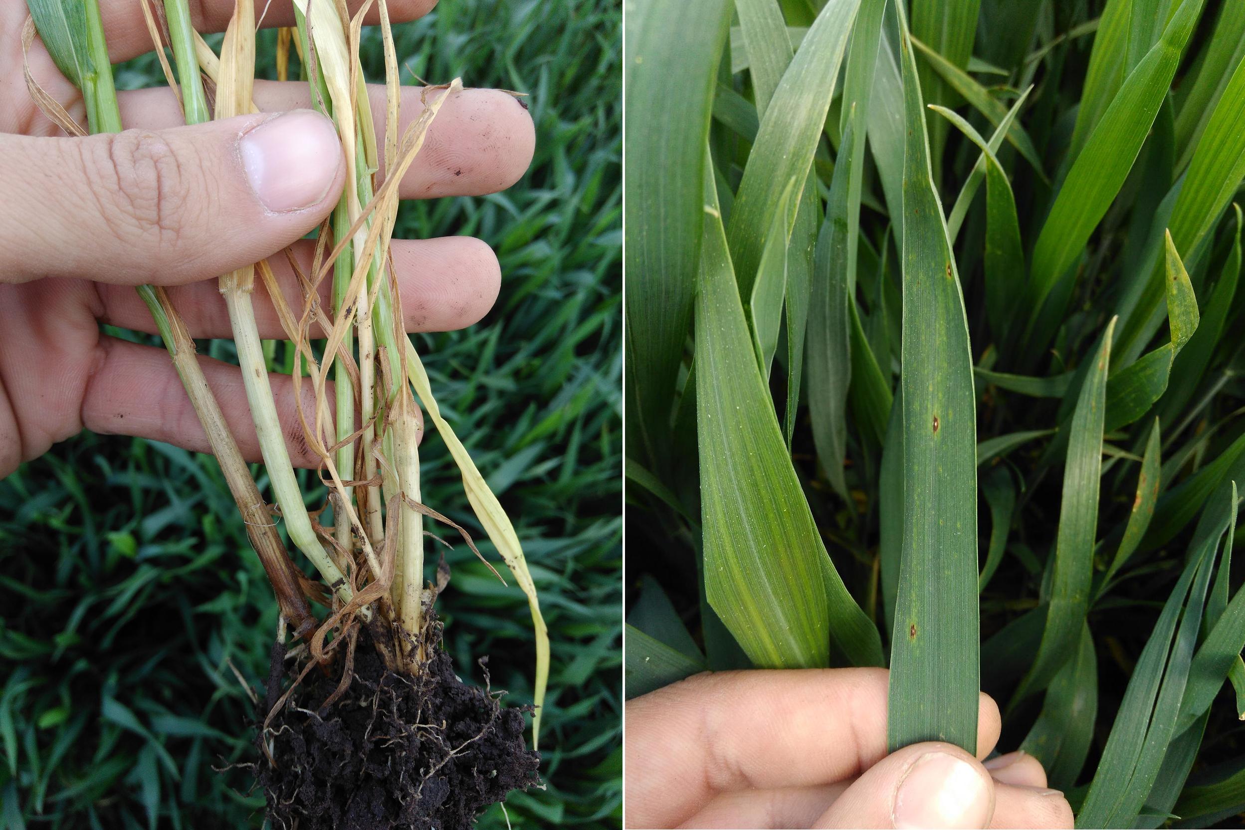

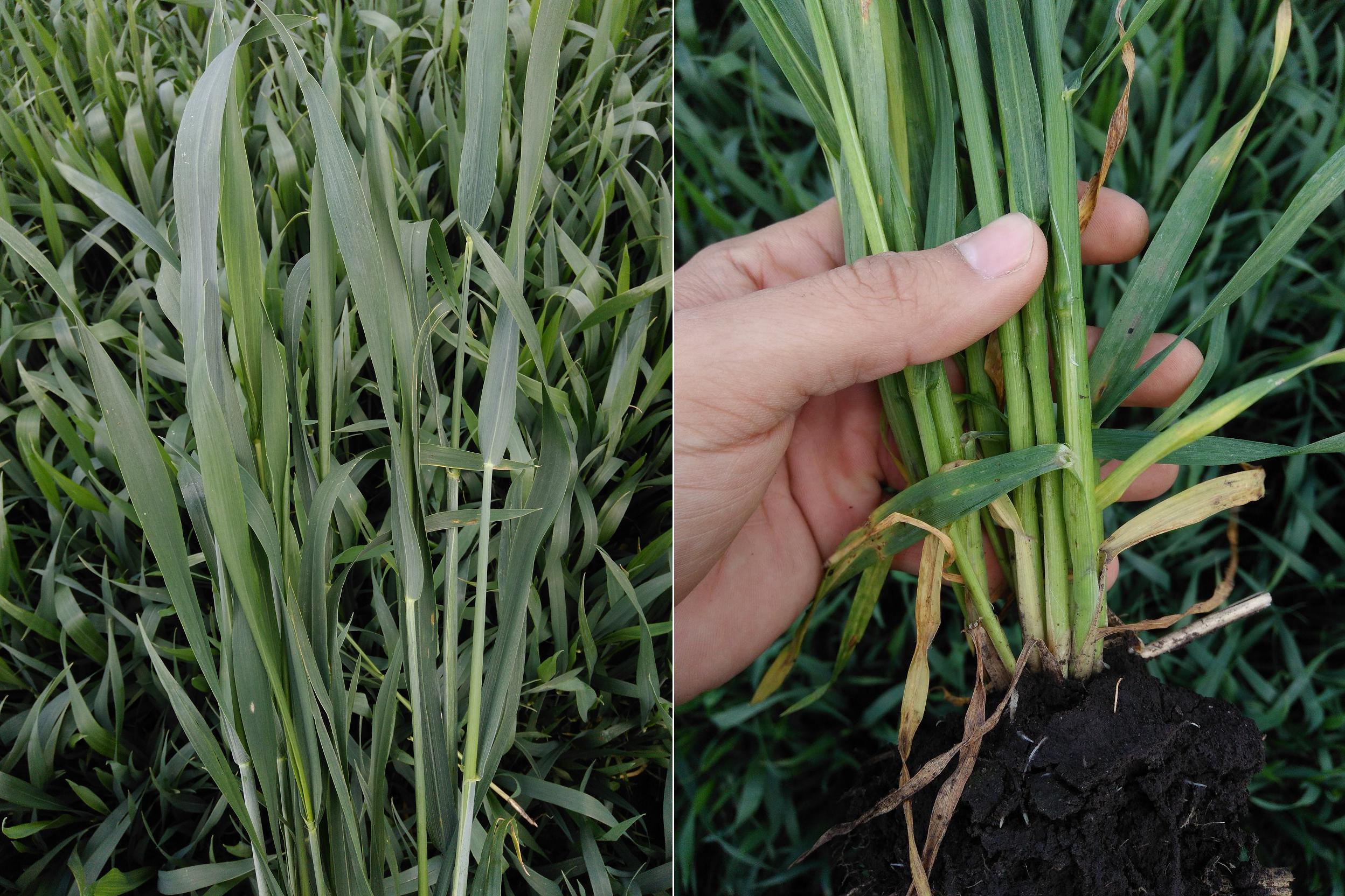

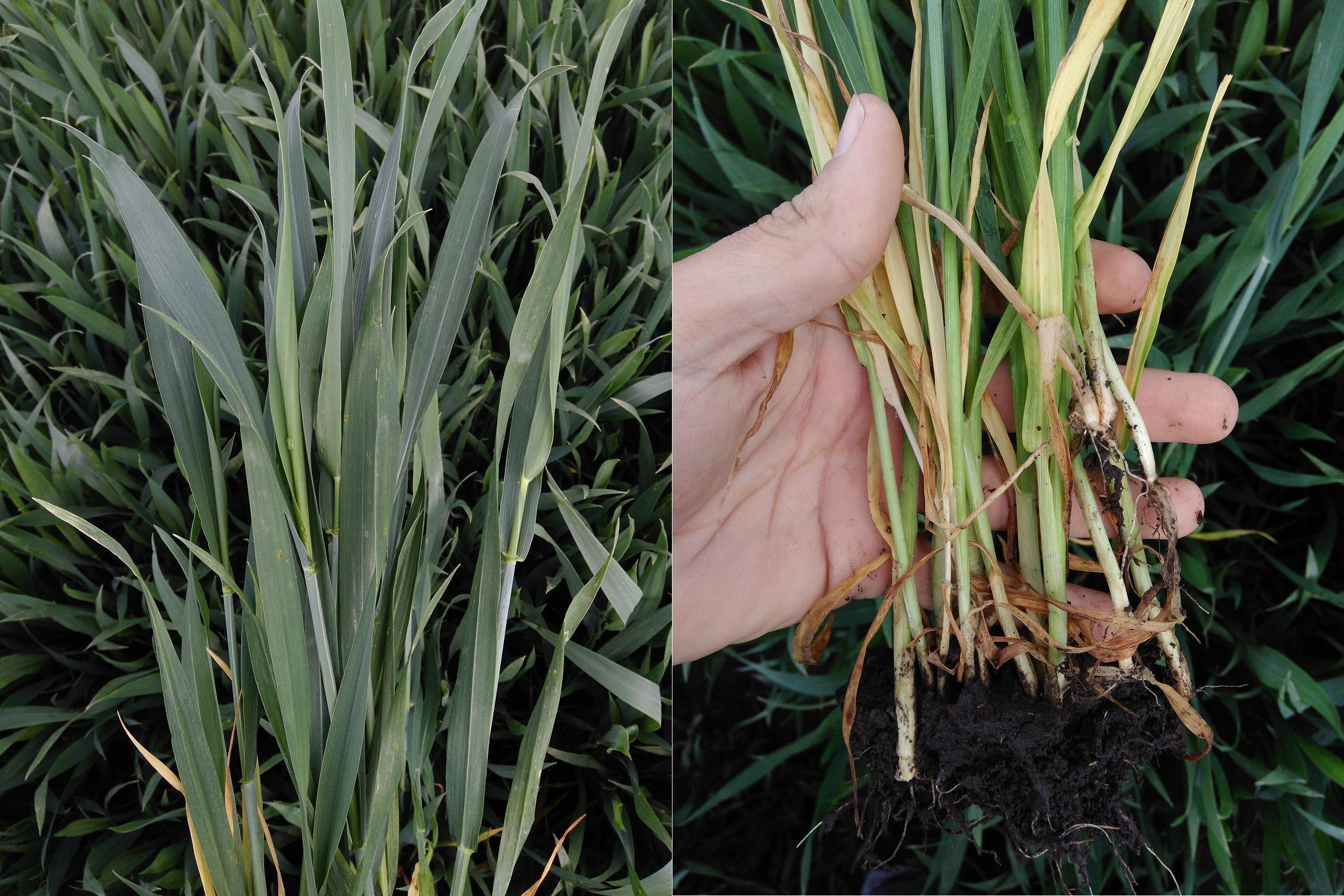

Ogólnie nie mogę mieć wiele zarzutów co do T1, czyściło dobrze. Zero mączniaka, septorioza bardzo dobrze opanowana,  zero łamliwości, zostało trochę fuzaryjnej zgorzeli źdźbła (raczej śladowe ilości). Co do okresu ochrony, myślę że można mówić o takich trochę naciągniętych 20 dniach. Po tym czasie zaczęłą pojawiać się już DTR-ka i pierwsze oznaki septoriozy.

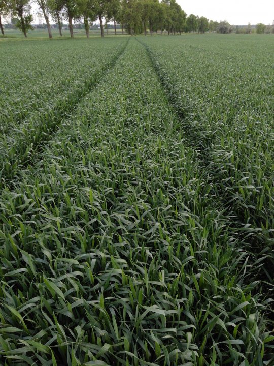

Bamberka  17 dni po zabiegu T1

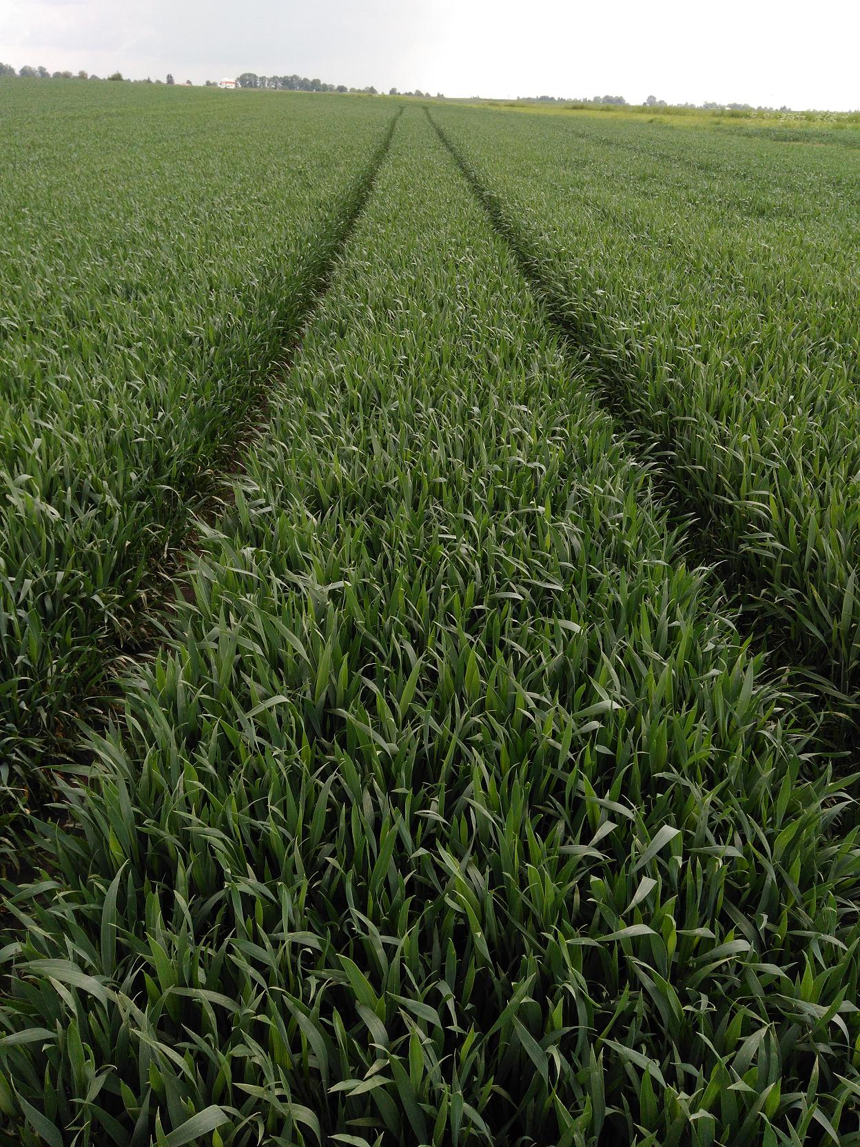

Bamberka 25 dni po zabiegu T1
5a4fc3bce076a_Obraz498.thumb.JPG.6248e8c2b0fed5ed49b4994d143deb80.JPG5a4fc3cdd16f5_Bamberka26_05.thumb.JPG.8842dffa7ded079378151bea78766eec.JPG5a4fc41034e52_Bamberka26_051.thumb.JPG.2e6529feefc300b7ca3c51086dfc5b73.JPG

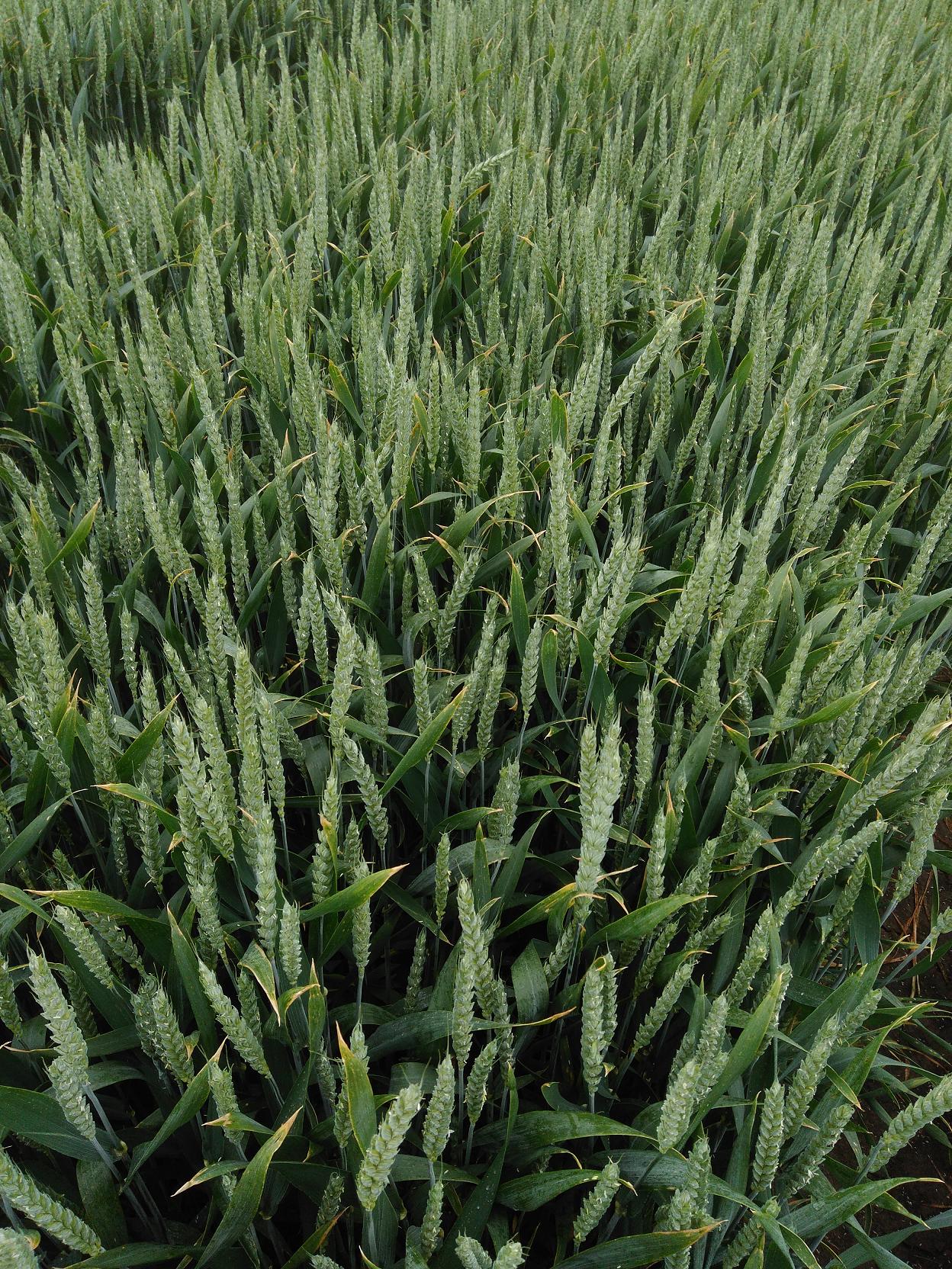

Patras 24 dni po zabiegu T1
5a4fc4770edb5_Obraz508.thumb.JPG.0a87f10422ffb9384a0c617db1698d07.JPG5a4fc47bdb8cb_Obraz515.thumb.JPG.1f6693422d6960180c14a62d61969919.JPG5a4fc4704e795_Patras26_05.thumb.JPG.cca589b31f294185a2a31858155c8829.JPG
Wszystkie przedstawione powyżej zdjęcia wykonane były przed zabiegiem T2

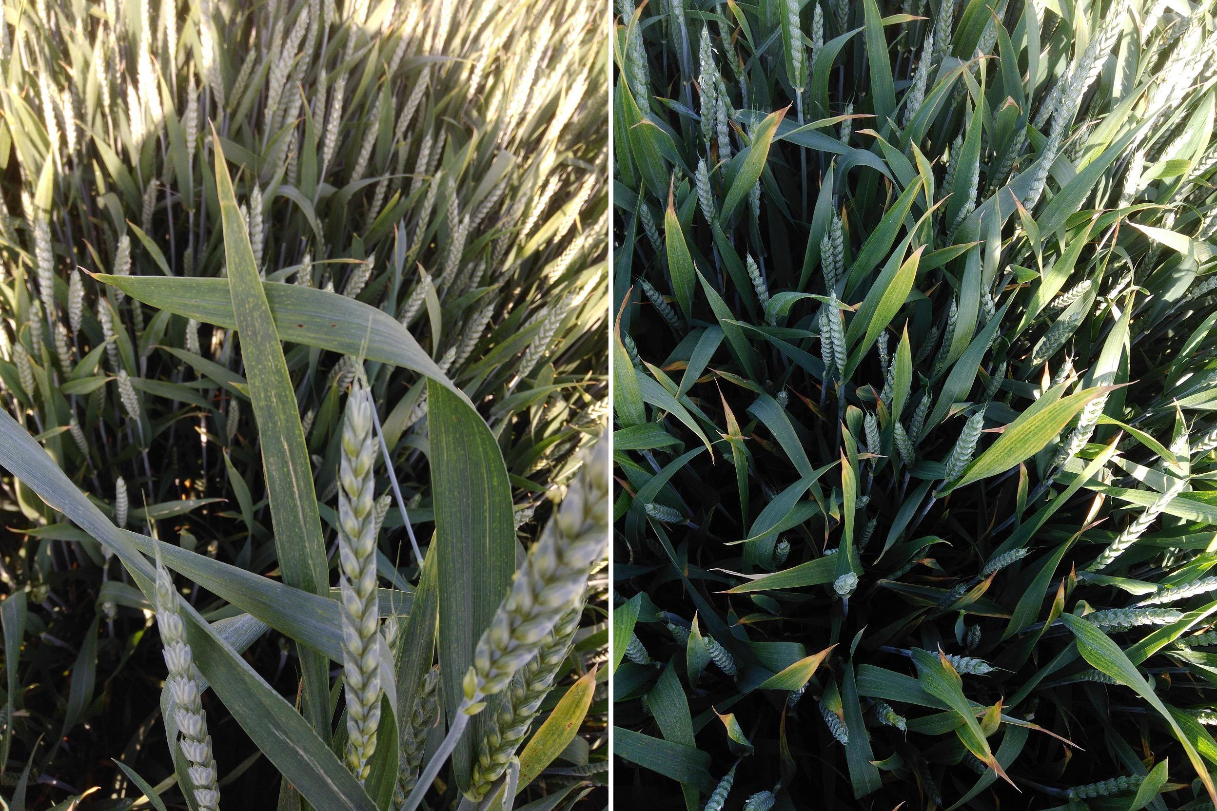

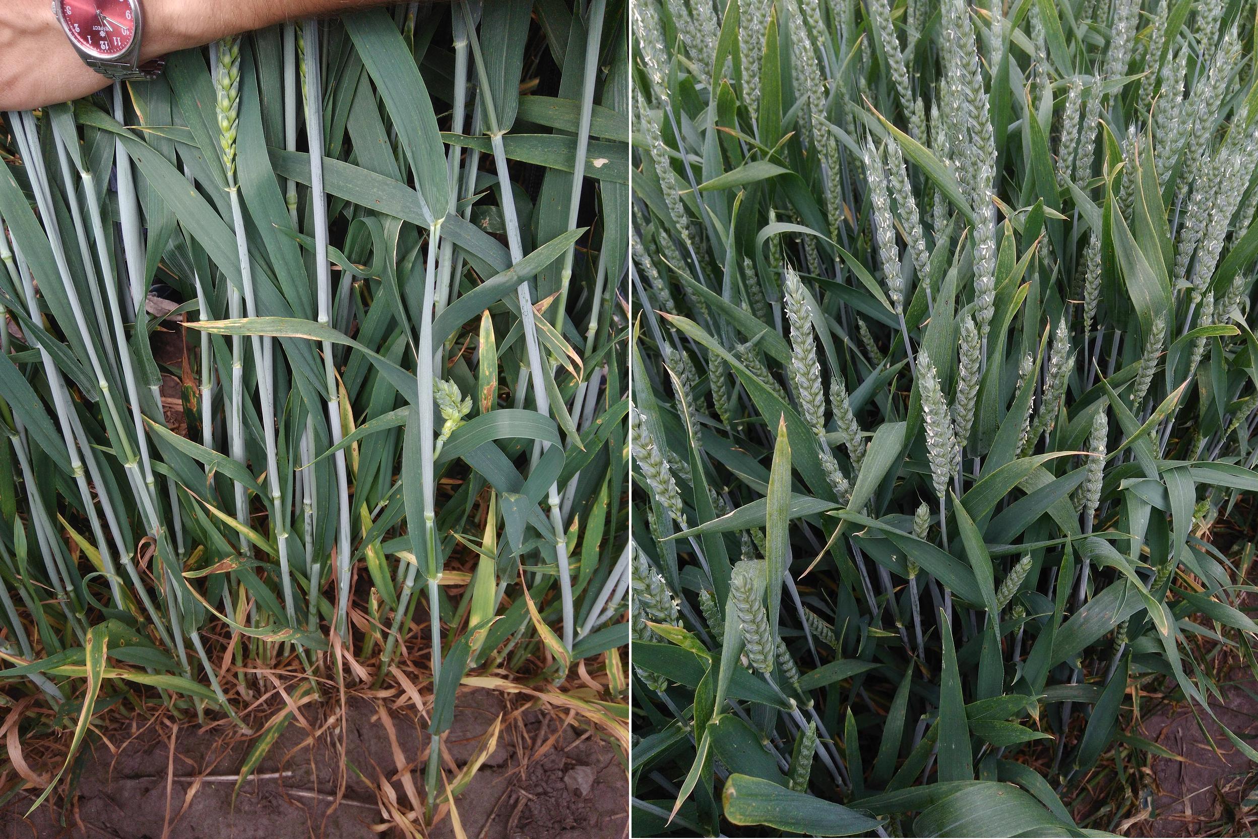

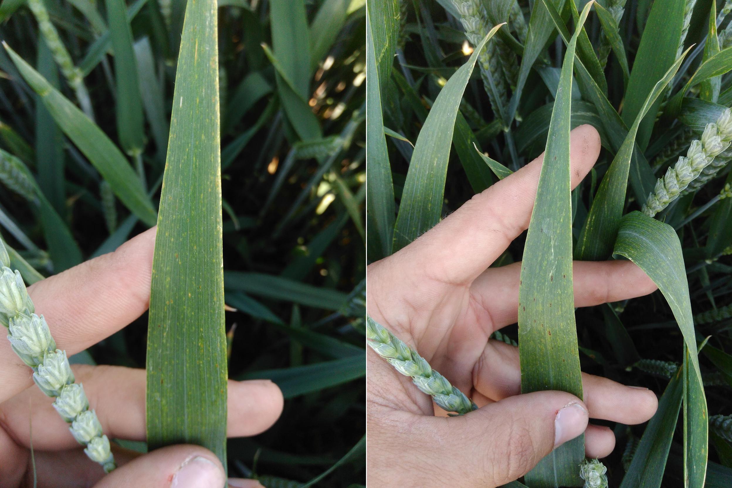

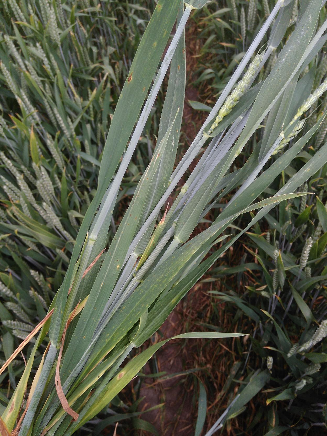

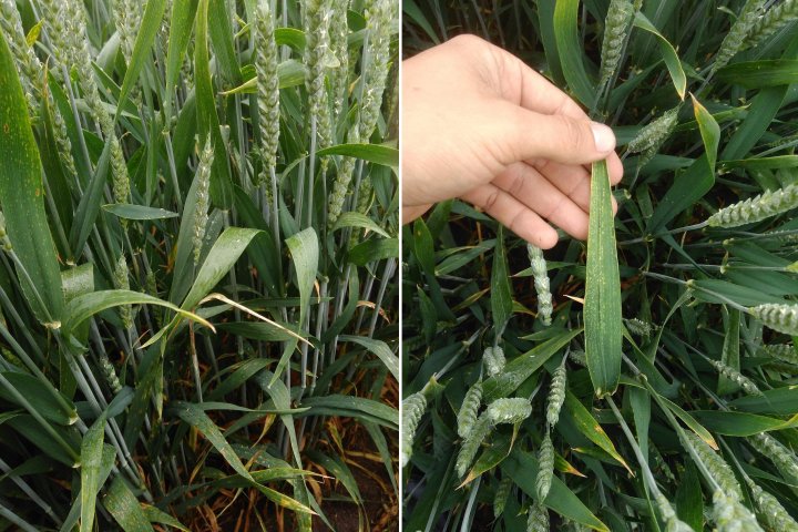

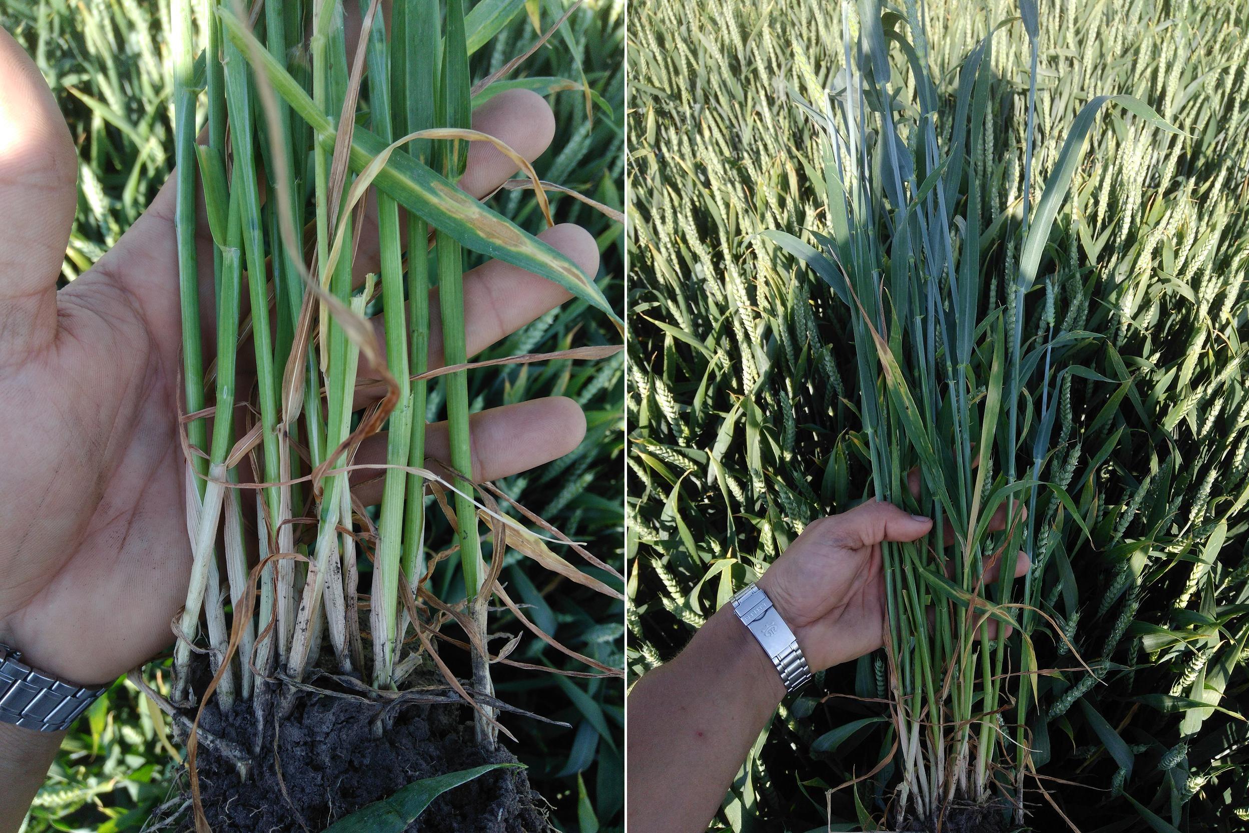

Wydaje mi się , że T2 spóźniłem (głównie ze względu na warunki pogodowe). Zabieg poszedł na w pełni rozwinięty liść flagowy (na niektórych plantacjach grubiała już pochwa liściowa). Co do efektów - tragedii nie było, ale dobrze też nie było... (na zdjęciach wygląda to nawet dobrze ale w rzeczywistości chodząc po polu było nieco gorzej). Po pierwsze było dużo przypaleń końcówek i to najbardziej drażniło oko (temperatura parę dni po zabiegu i triazol zrobiły swoje). Nie ująłem tego zbytnio na zdjęciach ale można to zauważyć. Wprawdzie objawy podobne były do niedoborów potasu, ale były to raczej ewidentnie przypalenia (widać to było szczególnie na nakładkach). Po zabiegu zostało trochę septoriozy i DTR-ki, rdzy nie zauważyłem. Liście flagowe były dość zdrowe, podflagowe niestety zostały bardziej porażone.  Co do odmiany bardziej porażony wydawał mi się Patras. Czy winny był zły dobór środków czy spóźniony termin? Na pewno i jedno i drugie..
Bamberka 14 dni po zabiegu T2
5a4fc73eda189_Bamberka12_06.thumb.JPG.52548946e1aad1a5e6ebd2346f7d3194.JPG5a4fc75ce2754_Obraz654.thumb.JPG.2a2706dbaed913acb07662595c8b0ec0.JPG
Patras 12 dni po zabiegu T2
pat.thumb.JPG.ddce5bfb2c3ef14066ae362a8c703e1f.JPGpat2.thumb.JPG.ece9f22ed706003f46e9be0470b2f7e0.JPG
Patras 19 dni po T2
5a4fc7588b000_Patras17_06.thumb.JPG.54ed1cee38e7c6c4cf8f12b35af7d4a4.JPG5a4fc8e469013_Obraz675.thumb.JPG.39a814d801a8700e7e3b6f07b370a8c5.JPG
