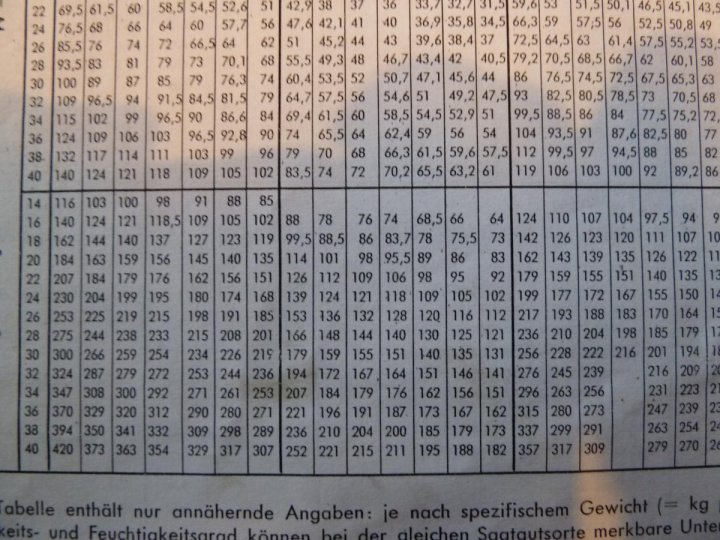

hemi Opublikowano 25 Grudnia 2014 Opublikowano 25 Grudnia 2014 Bez kręcenia kółkiem i tak się nie obejdzie. Powiedzmy pomiędzy 19 a 28. 1

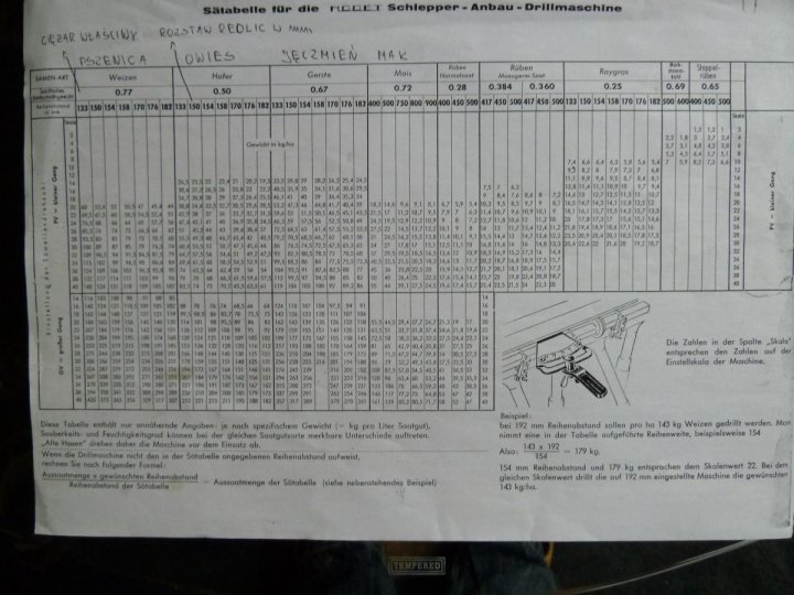

stop Opublikowano 28 Grudnia 2014 Opublikowano 28 Grudnia 2014 (edytowane) hemi Dzięki bardzo za tabelkę trochę foto nie wyraźne, ale zawsze to jakieś ułatwienie. Jeśli możesz zeskanować było by miło. Kolejna sprawa... (a nie chcę wchodzić w nowy temat) to czerwona farba... specjalnej dla Nodet-ów nie mogę znaleźć. Będzie kolorystycznie pasowała farba KUHN STARSZY CZERWONY http://allegro.pl/farba-kuhn-starszy-czerwony-oryginalna-i4915120016.html ? Zdaję się, że Nodet jest poprzednikiem Kuhn-a to może i farba powinna być taka sama? DODANE!: Znalazłem jeszcze taką instrukcję http://i55.servimg.com/u/f55/16/13/65/32/tablea10.jpg Edytowane 5 Stycznia 2015 przez stop Pkt. 1.22 +1p. ostrzeżeń
hemi Opublikowano 29 Grudnia 2014 Opublikowano 29 Grudnia 2014 (edytowane) Masz 19 lejków to patrz na tabele GV w kolumnę 158 mm, bo taki masz rozstaw redlic. Mogę ci ten cały katalog z kserować i posłać, ale to i tak jest o kant d*p.. miarodajne , nie wysiejesz jak trzeba bez próby kręconej, a wtedy sieje to co ustawisz. Edytowane 29 Grudnia 2014 przez hemi 1

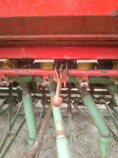

stop Opublikowano 29 Grudnia 2014 Opublikowano 29 Grudnia 2014 (edytowane) Rozumiem jak czytać tabelkę tylko wartości dla pszenicy są dość nie czytelne. Z próbą kręconą to masz rację powinno być dokładniej.. ale chcę mieć porównanie 3 wartości: rzeczywistej, tabelarycznej no i z próby. Nie wiem nawet jaki mam model (brak tabliczki) AS czy GC albo jeszcze coś, rok podobno 1988. Jak odróżnić wersje jedną od drugiej? Jak możesz to zrób wyraźne foto lub skan dla pszenicy. Dzięki raz jeszcze.. a jak u ciebie zadowolony jesteś z tego siewnika, były jakieś usterki, jakie ma wady? PS. W trakcie wysiewu 2 dźwignie jak ta na foto powinny być na max w dół tak? Znalazłem tabele na francuskiej stronie Kuhn: http://www.kuhn.fr/fr/services-clients-tableaux-de-reglage-semoirs.html ... tylko jaki ja mam model? Edytowane 12 Lutego 2015 przez stop
hemi Opublikowano 1 Stycznia 2015 Opublikowano 1 Stycznia 2015 Proszę bardzo. Tą dźwignie ustawiam maksymalnie w dół przy siewie zbóż. Przy siewie grochu daje na 1 otwór. Lekki prosty, wytrzymały siewnik, napęd z 2 kół to + na nierównościach. W moim padły tylko lejki, pewnie przez to że doiwaniamy ile się da przy siewie. Z - to skrzynia tylko na ok 200kg i słaba regulacja głębokości siewu. Tabliczki też nie mam. Ale to będzie model AS 1
stop Opublikowano 1 Stycznia 2015 Opublikowano 1 Stycznia 2015 (edytowane) Patrzę tak na foto różnych modeli siewników nodet 3m. Wnioskuję po tym, że nie posiadam modelu Nodet AS bo mam klapki/druty przeciw zapychaniu się redlic i dźwignię z zawleczką na przekładni, (ap ropo dźwigni w jakiej pozycji ustawić do siewu zbóż? Tak jak na foto... jest chyba wyłączone... można dźwignie przesunąć do góry lub w dół). a w google grafika nie pojawił się ani jeden AS z takim wyposażeniem. Maksymalnie mogę mieć 25 redlic... ale kto wie co mam może to jakiś składak, przekładnia inna i skrzynia zasypowa inna. Najważniejsze jest dla mnie abym wiedział jaką mam przekładnię (od jakiego modelu) GC lub BS idąc moim tokiem myślenia. Potencjalny najmniejszy rozstaw mogę mieć 3000mm/25 redlic= 120mm a takiego wymiaru nie ma w tabeli wysiewu dla AS co podałeś. PS. Już wiem, że farba KUHN STARSZY CZERWONY nie pasuje kolorystycznie do siewnika... może to jednak powinien być odcień zwykły KUHN CZERWONY. Edytowane 12 Stycznia 2015 przez stop
