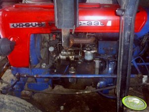

Gość gsxr1000 Opublikowano 16 Stycznia 2013 Witam wiele roboty jest żeby założyć silnik 3p jak wałki pasują 1i2 stopień muszą być inne Odnośnik do komentarza https://www.agrofoto.pl/forum/gallery/image/404633-ursus-c-330-z-silnikiem-od-c-360-3p/#findComment-1118047
KarolTD90 1500 Opublikowano 16 Stycznia 2013 http://pl.wikipedia..../Ursus_C-330-3P To jest oryginalny prototyp czy sam dokładałeś ten silnik?? Odnośnik do komentarza https://www.agrofoto.pl/forum/gallery/image/404633-ursus-c-330-z-silnikiem-od-c-360-3p/#findComment-1118060
cinek1808 1751 Opublikowano 16 Stycznia 2013 teraz kwestia czy to jest silnik AD3.152 o mocy 38 KM czy AD3.152UR, o mocy (47,5 KM) Odnośnik do komentarza https://www.agrofoto.pl/forum/gallery/image/404633-ursus-c-330-z-silnikiem-od-c-360-3p/#findComment-1118066
KarolTD90 1500 Opublikowano 16 Stycznia 2013 Ten z tego prototypu to był o mocy 38KM Odnośnik do komentarza https://www.agrofoto.pl/forum/gallery/image/404633-ursus-c-330-z-silnikiem-od-c-360-3p/#findComment-1118085
traktorzystac330 578 Opublikowano 16 Stycznia 2013 Wczoraj z tatą gadaliśmy o takiej przeróbce I jak chodzi ? Odnośnik do komentarza https://www.agrofoto.pl/forum/gallery/image/404633-ursus-c-330-z-silnikiem-od-c-360-3p/#findComment-1118135
Maniek101 144 Opublikowano 16 Stycznia 2013 koles pisze ze od 360 3p czyli powinien miec 47km.. Odnośnik do komentarza https://www.agrofoto.pl/forum/gallery/image/404633-ursus-c-330-z-silnikiem-od-c-360-3p/#findComment-1118159
lukasz222 2926 Opublikowano 16 Stycznia 2013 Pytanie jak długo wytrzyma układ przeniesienia napędu przy tym silniku Odnośnik do komentarza https://www.agrofoto.pl/forum/gallery/image/404633-ursus-c-330-z-silnikiem-od-c-360-3p/#findComment-1118165

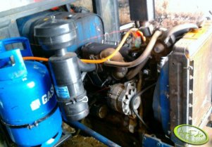

valadin1 39 Opublikowano 16 Stycznia 2013 Więc tak: silnki zakładalismy sami ja brat i tata (stary silniczek miał już naprawde dosyc i nie opłacało sie go remontować no ale nic dziwnego bo miał 26 tyś zrobione) roboty jest sporo przynajmniej w przypadku tego silnika AD3.152UR. który pochodził z tarpana. Wałki pasują ale drugi stopień trochę słabo zazębia.. pozatym jest sporo kombinacji żeby go dopasować bo: nie pasuje przykręcanie przedniej osi do silnika i tzreba robić doróbke (my zrobiliśmy z grubej blachy) trzeba przedłużać drązki kierownicze, i trzeba dorobić pierścień łączący silnik z obudiwa sprzegła bo c330 ma koło zamachowe w obudowie silnika a c360 3p ma w obudowie sprzęgła i po zestawieniu zostaje chyba 11cm przerwy jak na zdjęciu: http://imageshack.us/photo/my-images/23/zdjcie0193za.jpg/ a to ten pierścień dystansowy który jest tam wstawiony: http://imageshack.us/photo/my-images/28/zdjcie0182zg.jpg/ U nas ten pierścień jest zrobiony z obciętych elementów ze starego silnika i częsci obudowy sprzęgła od tarpana dzięki czemu można było to razem skręcić. A chodzi super poprawiła się efektywność pracy a spalanie spadło Odnośnik do komentarza https://www.agrofoto.pl/forum/gallery/image/404633-ursus-c-330-z-silnikiem-od-c-360-3p/#findComment-1118176
valadin1 39 Opublikowano 16 Stycznia 2013 Pytanie jak długo wytrzyma układ przeniesienia napędu przy tym silniku w 1 roku pracy nic się nie stało ze skrzynią a ciągnik chodził sporo Odnośnik do komentarza https://www.agrofoto.pl/forum/gallery/image/404633-ursus-c-330-z-silnikiem-od-c-360-3p/#findComment-1118177
lukasz222 2926 Opublikowano 16 Stycznia 2013 Zależy jak sie też jeździ i z czym. Każdy układ jest projektowany pod nominalną moc silnika, a tutaj mamy przypadek gdzie silnik dostarcza prawie 160% mocy nominalnej na układ jezdny. Nawet jeśli wytrzymałościowo projektowany jest z dużą rezerwą to w tym momencie balansujesz na granicy. Może sie zdarzyć, że jak będzie np. ciągnął na głęboko pług 3 skibowy i dojdzie do sytuacji gdzie nagle napotka na duży opór i wykorzysta każdy kN momentu obrotowego to rozleci sie skrzynia lub atak. Czego oczywiście nie życzę, bo rozwiązanie bardzo ciekawe. Nurtuje mnie tylko właśnie ten aspekt niedopasowania parametrów różnych współpracujących zespołów. Odnośnik do komentarza https://www.agrofoto.pl/forum/gallery/image/404633-ursus-c-330-z-silnikiem-od-c-360-3p/#findComment-1118189
valadin1 39 Opublikowano 16 Stycznia 2013 ciągnik jest eksploatowany z rozwagą, używany głównie do lekkich prac do ciężkich typu orka są używane większe ciągniki. Bo po co się narobić i zaraz to rozwalić przy sprawdzaniu maksymalnych możliwości ;p Odnośnik do komentarza https://www.agrofoto.pl/forum/gallery/image/404633-ursus-c-330-z-silnikiem-od-c-360-3p/#findComment-1118198
lukaskurp 7 Opublikowano 16 Stycznia 2013 Ten traktor został zaprojektowany dawno temu, Kiedyś nikt nie oszczędzał i nie śróbował konstrukcji bo to miało wieki chodzić bo i tak nie można było nadążyć tego produkować. skrzynia w 30 wcale nie wygląda na słabą, w ferdku nie jest okazalsza, a 3512 również w polsce były odlewane. jeżeli nie wystąpi jakaś siła wyższa to nic mu sie nie stanie. Dla autora duży szacun, sam o tym myślałem ale sprzedałem i 255 kupiłem bo praktycznie jeden w drugi wszedł Odnośnik do komentarza https://www.agrofoto.pl/forum/gallery/image/404633-ursus-c-330-z-silnikiem-od-c-360-3p/#findComment-1118478
MANIU1208 39 Opublikowano 16 Stycznia 2013 Nic się raczej nie powinno urwać skrzynia nie jest z plasteliny i wytrzyma 47 koni. W tym traktorku to dopiero jest wzrost mocy i jakoś się kręci! Odnośnik do komentarza https://www.agrofoto.pl/forum/gallery/image/404633-ursus-c-330-z-silnikiem-od-c-360-3p/#findComment-1118559
Gość djp Opublikowano 16 Stycznia 2013 MANIU1208 nie o moc tu chodzi, a o moment obrotowy, znacznie wyższy (o ponad połowę) niż w silniku ciapka. To nie może pozostać bez wpływu na trwałość. Rok pochodzi, może dwa, może ... , ale nic nie ma za darmo. Opona normalnie wytrzymuje powiedzmy 4 lata. W drftingu kilka godzin. Zwróciłbym też uwagę na to, że (jak autor wspomniał) ma wyjechane 26 tyś. Większe luzy na niemal wszystkim, co przenosi napęd ma ogromny wpływ na wytrzymałość. Jednak mam jedną generalna uwagę. Przy tej masie ciągnika i rozmiarze opon nie ma szans na efektywnie przeniesienie mocy silnika na roli (gruncie). On jest prawie tonę lżejszy od 255. Z kolei na twardym i przyczepnym podłożu nieostrożne puszczenie sprzęgła może się skończyć zmieleniem skrzyni. A nie tak trudno dać się ponieść chęci sprawdzenia, co potrafi. Mimo wszystko bezawaryjności życzę. Odnośnik do komentarza https://www.agrofoto.pl/forum/gallery/image/404633-ursus-c-330-z-silnikiem-od-c-360-3p/#findComment-1118682
lukasz222 2926 Opublikowano 16 Stycznia 2013 Dokladnie o to mi chodzi. Każdy materiał podczas eksploatacji sie 'starzeje'. I nawet jeśli w fabryce projektowali go na 50 koni i później zakładali do 30tki nie znaczy, że dziś ma te same właściwości. Nie życzę nikomu źle, niech ten traktor chodzi bezawaryjnie jak najdłużej. Po prostu troche mam z tymi tematami do czynienia i wiem, że jeśli dokładamy siłę do jakiegoś mechanizmu to trzeba ten mechanizm pod tą siłę przystosować. Gdyby wszystko było takie "cacy" to Ursus zamiast sie wysilać nad całkiem nowym modelem wsadzał by tylko lepszy silnik i obciązniki dla masy do projektu 30tki. Założe sie że nawet prototyp C-330 3P miał w jakiś sposób wzmocniony układ napędowy. Mechanika jest na tyle nieubłagana że zawsze coś odbywa się kosztem czegoś. Fakt, 30tka pochodzi troche na takim silniku, ale to nie na wieczność. Każde szarpnięcie spowoduje mikro-uszkodzenia w układzie napędowym. A kumulacja takich uszkodzeń to już oznacza spory kłopot. Odnośnik do komentarza https://www.agrofoto.pl/forum/gallery/image/404633-ursus-c-330-z-silnikiem-od-c-360-3p/#findComment-1118768
izydor6280 1266 Opublikowano 17 Stycznia 2013 o ile mi wiadomo to tego typu silniki mialy 38 KM, oczywiscie moge sie mylic przystawke do skrzyni widzialem kiedys na allegro, prawdopodobnie pasuje od jakiegos widlaka a przystawka do osi nie jest taka jak w 360 ??? Odnośnik do komentarza https://www.agrofoto.pl/forum/gallery/image/404633-ursus-c-330-z-silnikiem-od-c-360-3p/#findComment-1118991
lukaskurp 7 Opublikowano 17 Stycznia 2013 Panowie, ostudźcie temperamenty, jak ma tyle Mh wyjechane to już się wypłacił. Autor miał kaprys to zrobił tak. Trzeba mu pogratulować pomysłu, że chciało mu się "starego grata" reanimować i zrobić coś fajnego moim zdaniem. A tak na zdrowy rozum taki tuning wymagał trochę wiedzy i umiejętności, więc na pewno jakieś zagadnienia mechaniki, wytrzymałości autorowi są znane. Więc po co wykłady z wytrzymałości i tribologi w komentarzach robić. Odnośnik do komentarza https://www.agrofoto.pl/forum/gallery/image/404633-ursus-c-330-z-silnikiem-od-c-360-3p/#findComment-1119498
valadin1 39 Opublikowano 17 Stycznia 2013 o ile mi wiadomo to tego typu silniki mialy 38 KM, oczywiscie moge sie mylic przystawke do skrzyni widzialem kiedys na allegro, prawdopodobnie pasuje od jakiegos widlaka a przystawka do osi nie jest taka jak w 360 ??? Z tego co Wiem silnik z tarpana 239D ma 42km ale to niewielka różnica przystawki do silnika szukałem wszędzie i nic takiego nie znalazłem trochę wątpie w to żeby jakiś widłak miał coś takiego... przednia oś to akurat najmniejszy problem;p Skrzynia wytrzyma na 100% orginalny silnik był słabszy ale za to traktor byl do wszystkiego m.in orka pługiem 3 skibowym, kopanie ziemniaków kombajnem 2 rzędowym i w tamtym czasie wymagał 1 niewielkiego remontu skrzyni. Jak zakładaliśmy ten mocniejszy silnik przejrzeliśmy skrzynie i nie było żadbych luzów czy też widocznych uszkodzeń mechanicznych. wszyscy mają dużo do powiedzenia że skrzynia i wałki nie wytrzymają a nikt nie zna faktycznej wytrymałości... nowa tarcza sprzęgła rozsypała się a skrzyni i wałką nic to znaczy że stare orginalne części mogą jescze dużo i są lepszej jakości niż te nowe Odnośnik do komentarza https://www.agrofoto.pl/forum/gallery/image/404633-ursus-c-330-z-silnikiem-od-c-360-3p/#findComment-1119824
WEBESTO 7 Opublikowano 20 Stycznia 2013 te 47KM niewiele obciąży skrzynie c-330 c-330 to ursus z najtrwalsza skrzynią biegów. Odnośnik do komentarza https://www.agrofoto.pl/forum/gallery/image/404633-ursus-c-330-z-silnikiem-od-c-360-3p/#findComment-1123004
Maniek101 144 Opublikowano 15 Stycznia 2015 I jak tam po dwóch latach spisuje się ten c 330 3p ? Odnośnik do komentarza https://www.agrofoto.pl/forum/gallery/image/404633-ursus-c-330-z-silnikiem-od-c-360-3p/#findComment-1638121
Gość konteno Opublikowano 15 Stycznia 2015 a escort 335 to jaką ma skrzynię ? taki sam ciapkomat i też jakoś wytrzymuje ile teraz leci na godzinę ta trzydziesta z silnikiem 3p? Odnośnik do komentarza https://www.agrofoto.pl/forum/gallery/image/404633-ursus-c-330-z-silnikiem-od-c-360-3p/#findComment-1638304
mds212 2163 Opublikowano 28 Października 2016 24 tys mth w ciapku? :lol: :lol: Odnośnik do komentarza https://www.agrofoto.pl/forum/gallery/image/404633-ursus-c-330-z-silnikiem-od-c-360-3p/#findComment-2019491
