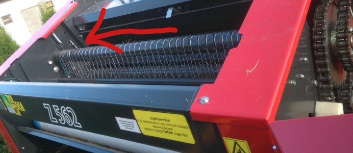

Witam, mam kilka zagwozdek w niedawno zakupionej prasie używanej (2012r),gdyby ktoś był w stanie pomóc byłbym wdzięczny.
1. Nie działa licznik bel - cały czas wskazuje 0. Orientuje się ktoś w jaki sposób są tam liczone bele? Jakimś czujnikiem przy klapie? Czy może od razu winny sterownik?
2. Problem z nożem pomiarowym - przy małej ilości siatki jest ok. Problem pojawia się gdy chcę zwiększyć ilość siatki bo wtedy nóż dochodzi do końca tego gwintu ale nie chcę spaść. Czeka mnie wymiana czy może da coś nowe przegotowanie?
3. Czy pomoże montaż pasów na dolne walce w prasowaniu słomy?
Z góry dziękuję za pomoc
