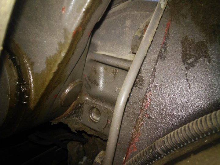

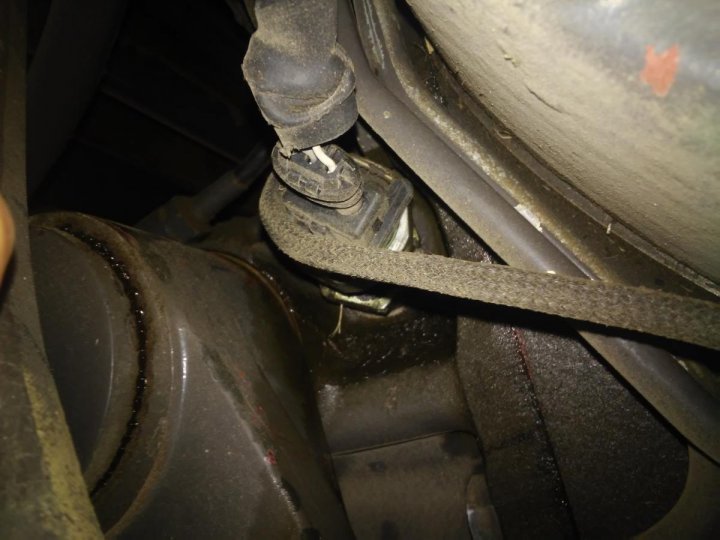

Witam. 2 tyg kupilem sprowadzana renowke z francji 7000 mtg skrzynia 32/32 . dzisiaj talezowalem z godzine i zauwazylem wyciek oleju w okolicy skrzyni. Dosc sporo oleju cieknie po zaczepie do przyczepy i na ziemie. Stan oleju na bagnecie w skrzyni pokazuje sporo nad maxem.gosc ok ktorego kupilem ciagnik wymienial filtry w skrzyni i mowil ze dolal 10l. Wogole bagnet niebyl docisniety do konca. Trzeba spuscic troche oleju? Moze ciec dlatego ze jest za duzo oleju w skrzyni?
Cieknie z ramion podnosnika. Wymiana uszczelniacza jest mocno skomplikowana? Moze ktos z forum ma katalog czesci do tego modelu? Zlokalizowalem jeszcze wycieki z halmulca recznego przy skrzyni a takze na samym dole skrzyni jest jakas rurka ktora leci od skrzyni na przod ciagnika. Nie znam sie i wiem od czego to jest.
