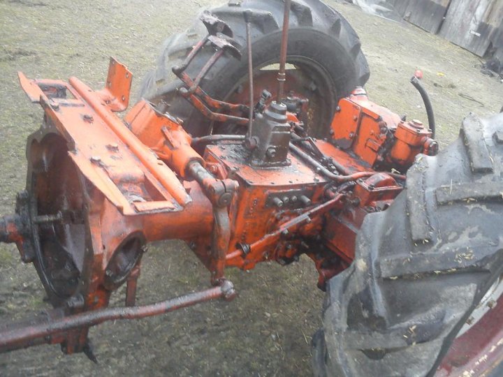

posiadam dopiero co zakupionego wladimirca t-25 i wszytsko jest ok jak na ta cene lecz posiadam kilka problemów i pytan, mianowicie:
1) traktor posiada 1 galke do zmiany biegów i jest ona bardzo niewygodna przy zmienie biegów a słyszałem ze tanim kosztem da sie ja wymienic na ta nowsza z 2 galkami co duzo ulatwia zycie i nie jest trudne w wymianiei moje pytanie czy faktycznie tak jest ?
2) zmiana biegow nie przebiega pomyslnie poniewaz rusek ma tylko biegi polowe czyli 1,2 i 5. jest tak poniewaz nieda sie wrzucic tych szosowych nwm czy cos blokuja ja w skrzyni czy cos jest zepsute. teoretycznie da sie jezdzic ale przydaly by sie biegi szosowe. jak sie do tego zabrac i ile kosztowalaby cala nowa lub uzywana skrzynia biegow ?
3) traktor ma chamulce sprawne tylko w prawym kole a w lewym chamuje ale tylko lekko i trzeba to wyregulowac. slyszalem ze jest sporo roboty zeby dostac sie do hamulcow czy ktos moglby mi powiedziec jak to dokladnie i po kolei zrobic ?
dziekuje za kazda odpoiwedz i pozdrawiam jako zoltodziub ;)

Co do gałek to właśnie jestem po takim "zabiegu".  Sprawa zmiany jest prosta tylko trzeba mieć dostęp do podłogi w celu zdjęcia wieżyczki. Ja miałem nową kompletną, więc wystarczyło odkręcić poprzednią, zaspawać jedną przerwę w blasze/pokrywie skrzyni biegów, żeby dźwignia nie przechodziła / jak rozbierzesz i popatrzysz to będziesz widział co i jak. Jeszcze musisz poszerzyć sam wybierak, gdyż w tej skrzyni wodzik od zmiany przód-tył ma szerokie wycięcie i jak nie poszerzysz to wajcha będzie latać. Przełączanie idzie bardzo lekko, ja skróciłem jeszcze wajchę i podgiąłem, teraz nie przeszkadza. Można też to zrobić mając starą wieżyczkę. Otwór do tulejki na wysokości 55 mm i do tego trzeba dokupić tulejkę wybierak, wajchę, oring.  Gdzieś jest post w tym temacie.
http://agrotrade.home.pl/inkontrahent.php?g=392
Możesz jeszcze napotkać na problem z rurką oleju do siłownika. Starszy typ przeszkadza i trzeba albo odpowiednio go wygiąć albo wymienić na nowy typ / inaczej wygięty / ub na wąż.
