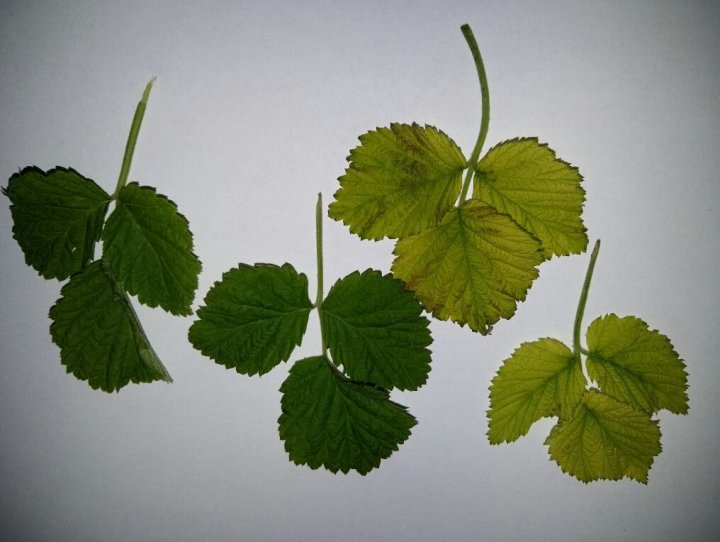

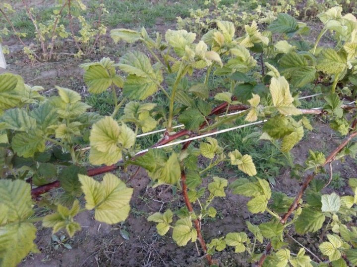

Witam, mam problem z dwuletnią plantacją malin Laszka, a jest ich 0.25ha.  Sąsiad pryskał swój groch za miedzą herbicydami Command 480 EC i Afalon 450 SC chociaż powinien zachować odległość 20m od plantacji roślin sadowniczych. Przez pierwsze 4 dni po opryskaniu nie było nic widać, dopiero jak przeszedł deszcz oprysk zaczął parować i maliny zaczęły zółknąć, z każdym dniem jest coraz gorzej. Ogólnie  teraz cała plantacja jest żółta. W załączniku przesyłam zdjęcia. Wczoraj opryskałem odżywką Asashi. Jak ratować te maliny? Co mam jeszcze zrobić? Sąsiad się przyznaje do tego co zrobił. Jak teraz ściągnąć od niego odszkodowanie? W jaki sposób to obliczyć? Czy te maliny się odnowią? Czy na następny rok będą jeszcze widoczne skutki tego oprysku? Pomóżcie.
Edytowane przez luk7530
ładnie musiało wiać że tak spalił:( .  Niech da ci numer polisy obowiązkowej OC rolnika. i Sciągaj kasę z polisy. NIektórym nie powinni dawać do ręki opryskiwaczy  :( .
Groch jest tylko z prawej strony. Jak go pryskał było bezwietrznie. Niestety maliny stały sie żółte. Pszenice z drugiej strony tego grochu też podpaliło, liście ma aż białe.
Weź numer polisy OC gospodarstwa sprawcy i zgłoś szkodę. Jak chłop posyłał w bezwietrzną pogodę i się przyznaje to moim zdaniem nie ma się co kłócić tylko skorzystać z ubezpieczenia. W końcu po to jest.
maline puści po jakimś czasie i będzie w miarę normalnie owocować , comant po oprysku paruje i to efekt ,miałem tak i z letnią i jeśienną
malinie nic nie będzie popryskaj 2-3 asashilem i wroci do normy - wiem na pewno bo w zeszłym roku sąsiad pryskam ziemniaki afalonem i opryskal wszystkich dookoła ;)
nie miał oc - nie chciał płacić za szkody dostał mandat tys zl - afakonu nie można stosować bezwzględnie w sasiectwie owsa i ogólnie 5 m od sąsiednich pol. Kupił mi asashil i malina odratowana ale 10 aeiq truskawki nie nadawało się do zbioru - okres karencj afalonu wynosił 90 dni a zbiory truskawki zaczęły się niecały miesiąc po opryskaniu
w tym roku znowu zasadzil sobie ziemniaczki ;)heh już się boję czy coś w tym roku zbiore; )
