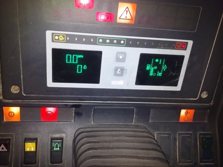

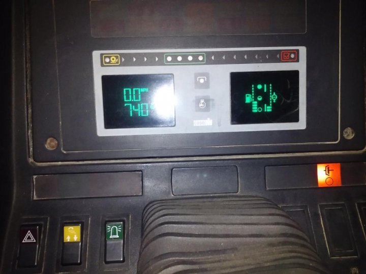

CASE 5140 kontrolki i jazda
Witam posiadam case 5140 z szkrzynia powershift. Podczas jazdy rozłacza biegi i zapala sie kontrolka trybik z wykrzyknikiem w srodku i staje. Po ponownym odpaleniu (czasem kilkukrotnie) przejedzie kilka metrów i tak w kółko. Tuz i ramiona nie podnoszą sie, cisnienie sprawdzałem na wyjsciu to było ok. 190 bar.
Jak sie go trzyma na sprzęgle i jest bieg właczony to ciągnie (tak jakby sprzegło nie było do konca wduszone).Oleje i wszystkie filtry niedawno wymieniane.
I tu kilka zdj:
1zdj; przy właczonym zapłonie
2: na biegu jałowym
pierwsze zdjecie to na zgaszonym silniku? drugie zdjecie to kontrolka blokady rozłączania skrzyni zapala się na 4 biegu do tyłu i ciągnik nie jedzie. a tak poza tym to cisnienienie może być na wyjściach a i tak nie będzie jechać . musisz więcej napisac o objawach jak to się staoło . u mnie objawy o których mówisz wystąpiły jak rozleciał się pierścień uszczelniający w koszu jazdy do przodu.
