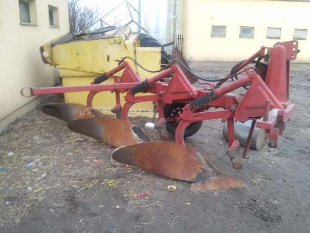

Witam mam prośbę czy ktoś z forumowiczów kojarzy co to za pług nie posiada on tabliczki a właściciel  też nie wie co to za produkcja  a jest do kupienia w dobrej cenie
A dostępne są do nich odkładnie czy trzeba kombinować z kvernelanda i te zabezpieczenie będzie się sprawdzalo na kamieniach i w glinie

      Proszę o pomoc w ustaleniu producenta

      Jestem zainteresowany kupnem tego pługa tylko nie ma żadnej tabliczki a chodzi o dostępność części
