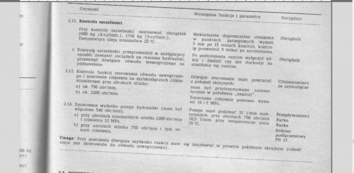

Mam pytanie co do pompy hydraulicznej, da sie ją jakoś reanimować ? W instrukcji jest pokazane że można ją rozebrać i są tam jakieś oringi, uszczelki. Robi się takie coś ?
niektorzy lekarze jak sie zawezma to potrafia nawet godzine trupa reanimowac, tylko nie wiem po co. jak nie planujesz szybkiej sprzedazy ciagnika to kup nowa,to boli finansowo ale wszelkie regeneracje -wiem z wlasnego doswiadczenia-  sa malo warte,
tak pytam tylko bo widziałem w katalogu częsci że jest pokazana pompa i wszystkie elementy
na wolnych obrotach też ma być 160 ? Mi pokazuje 135 na wolnych
