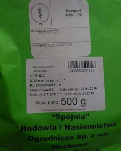

do tej pory bób z centrali nie jest nawet oznaczony z której klasy rozmnożenia pochodzi, nie ma paszportu np jak ziemniaki, cebula
nie kiedy otworzy się paczkę to wygląda jakby był z poprzednich lat a nie z ostatniego

za to co płacisz w polsce w centrali obecnie ponad 20zł to jest zwyczajne draństwo że nie ma paszportu i podanego stopnia kwalifikacji
np na cebuli, bo to nie na każdej też jest było biały paszport piorin i oznaczenie że to nasiona w klasie bazowej
coś takiego powinno być z etykietą piorin
_BNCwBptY7t_EMbcGwYR_GzgERhGWI8PZkej7REi
https://iagrofoto.pl/data/include/cms/paszport_cebuli.jpg
A tak że ono jest w torbach to nie wiadomo ile lat ktoś to już wczęsniej rozmnażał zanim trafiło do nich
O czystość odmianową bardziej bym się bał gdyby ten bób za ponad 20zł był oznaczony takim paszportem piorin a tak
