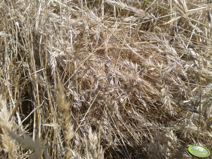

Witam mam duży problem z polem gdyż rośnie na nim dzika trawa dwa sezony było pryskane na chwasty w tym rundopem nic nie podziałało ph jest w normie bo robiłem badania dawki nawozów były takie jak mi rozpisali czego w ziemi brakuje wapno było 2 lata temu sypane obornik rok temu nic nie pomaga ciągle tą trawka rośnie rozkrzewia się i dusi zboże i opryski nie działają jeśli ktoś miał taki problem to proszę o pomoc ziemia 4 a lekko gliniasta pozdrawiam
Jeśli możesz to zrób parę fotek tego zielska (trawa)
ja w takich przypadkach przynajmniej 2lata sieje w tym miejscu kukurydze zaraz po siebie najlepiej po deszczu lub w trakcie prysnac doglebowka i spokój używam lumaxa lub adengo
