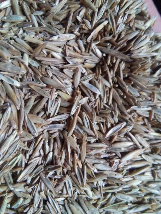

Witam! Ktoś może wie jakie są tu gatunki trattachicon.gifIMG_20170124_094756.jpgattachicon.gifIMG_20170124_094756.jpgaw?attachicon.gifIMG_20170124_094756.jpg
Dzień dobry!
Na zdjęciu na pewno widać sporo nasion życic i prawdopodobnie nasiona kostrzewy łąkowej.
Przy kwalifikowanym materiale siewnym producenci podają skład gatunkowy na etykiecie opakowania.
Jeśli chciałby Pan uzyskać bardziej precyzyjną identyfikację to przydałoby się wyraźne zdjęcie nasion luźno rozmieszczonych np. na białej kartce.
Pozdrawiam,
Mateusz Nogaj
