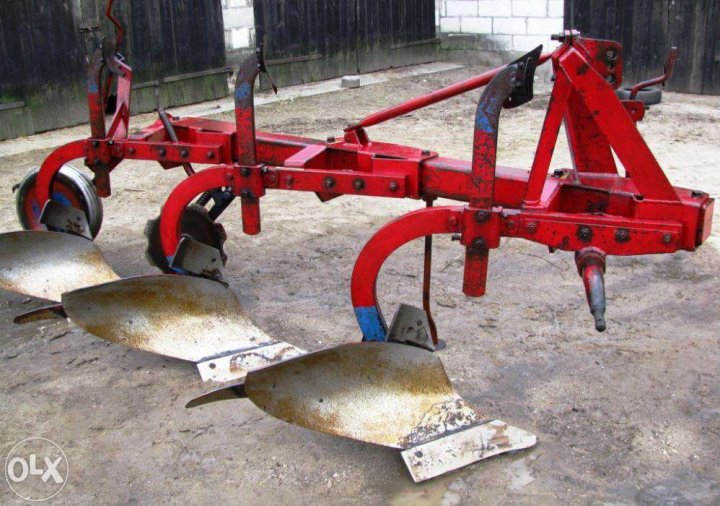

Poszukuję pługa do Zetora 7211. Mieliśmy na oku Kvernelanda za nieduże pieniądze, ale się spóźniliśmy.
Teraz znaleźliśmy pług 3-skibowy Bovlund-Favori, cenowo przystępny, z regulacją skiby 14"-18", lecz obawiamy się dostępności i ceny części do tego pługa. Czy ktoś może posiada takowy, jakie opinie o nim macie bądź też słyszeliście na jego temat. Dodam zdjęcie poglądowe.
żródło: www.olx.pl
Jaki pług polecacie do tego ciągnika?
Poszukujemy pługa 4-skibowego z możliwością łatwego demontażu/podwieszenia ostatniej skiby lub 3-skibowego poszerzanego w granicach 2000-3000zł, ewentualnie 3500zł. Pracowałby na ok 9-10ha, ziemia słaba V-VI klasa, piaszczysta.
Przeglądałem również ogłoszenia pługów Niemeyer, PHX, wspomnianego wyżej Kvernelanda, ale nie wiem, który byłby lepszy do tego ciągnika i tej ziemi, czy lepiej kupić zwykły grudziądzki 3/4-skibowy a nie bawić się w jakieś zagraniczne?
To  jest bardzo dobry pług, posiadam takowy 10 lat plus  ciągnik 80 koni z napędem   w każdej klasie ziemi da rade,  bardzo ładnie kryje tak samo jak kverneland a jest dużo tańszy Bovlund to jest firma duńska nie ma problemu żadnego z zaoraniem  po kukurydzy czy jakieś wyrośnięte poplony .Części w sklepie nie kupisz ale jest firma mazurek w przedborzu  koło łodzi do niego dorabiają wszystko i jakość porządna ze skandynawskiej stali  lemiesze 60 zł, odkładnice 230 zł. dłuta 30 zł. części maja wybite numery i kupisz bez problemu u nich  . Polskie sobie odpuść do bovlunda nie mają szans mój ma jeszcze dłuta przykręcane z boku lemiesza a w tym nie widzę żeby miał dłuta może starszy model .
Zakup dokonany, padło na zwykły pług grudziądzki 4-skibowy w dość atrakcyjnej cenie. Zetor dobrze sobie daje z nim radę, pracował z nim w zimowej orce i teraz wiosenną. Tematu jednak nie zamykam, gdyż podobnego nie ma na forum, a ktoś może jeszcze wypowie się na temat Bovlund-Favorit :) Dzięki.
