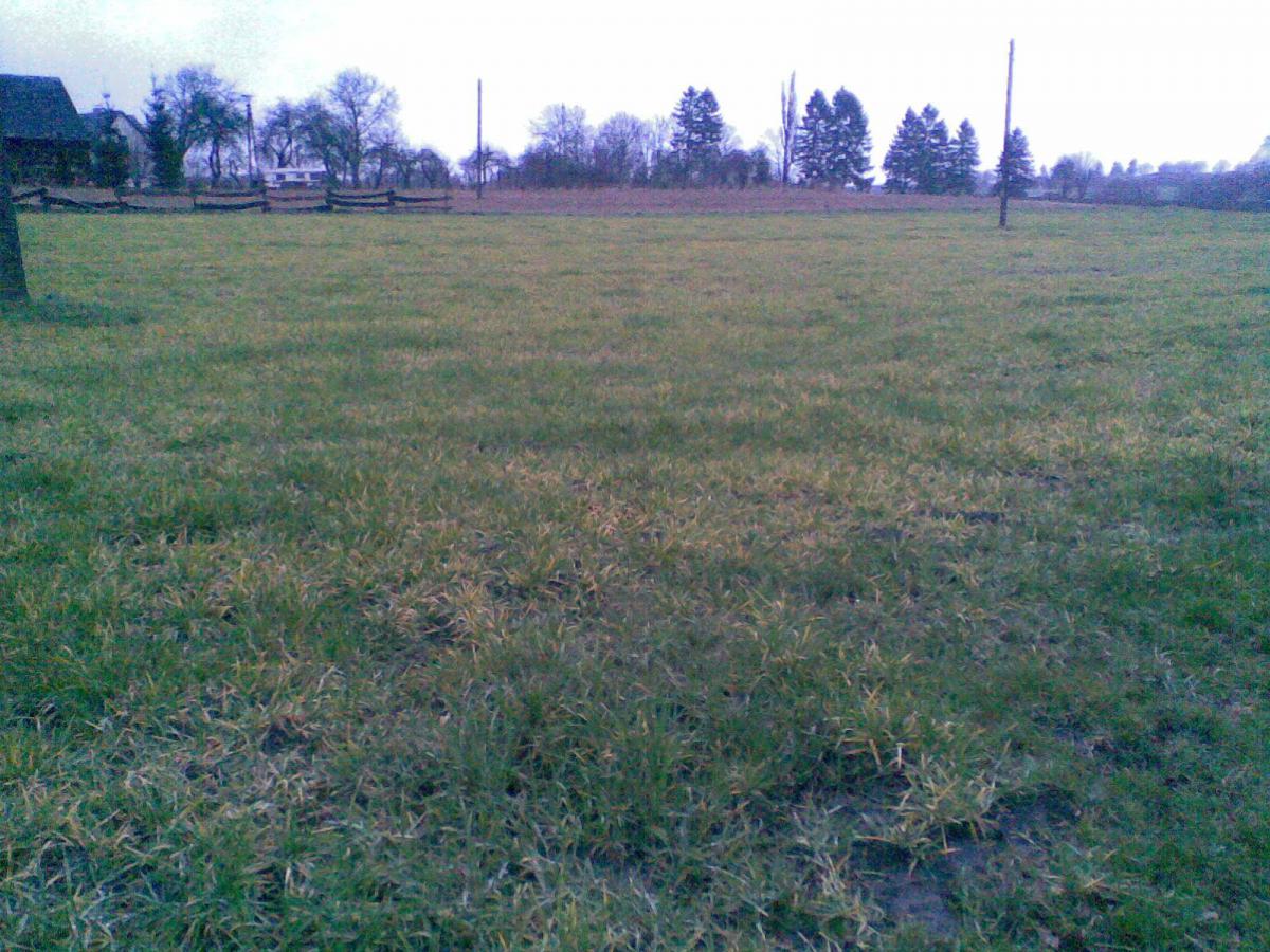

karłowatość czy brak magnezu
też mam ten problem nie wiem co jest przyczyną, u mnie wygląda jeszcze gorzej niż powyżej na foto. Na całe szczęście mały kawałek 1ha. W okolicy podobna sytuacja poza jednym wyjątkiem gdzie jęczmień był siany późno  i wystartował z wiosny dobrze.
według mnie przyczyn możee byc kilka nie odpowiednie ph czyli brak wapnia brak azotu, siarki, magnezu, luba karłowatość . Wedlug mnie jest to niedobór siarki i magnezu .Azot odrzucam poniewaz liscie po calosci dostawalby przebarwien Zasotosowałbym siarczan magnezu rozpuszczany wodzie ja daje 100kg na hektar najlepiej przed deszczem  o ile ph  masz własciwe. Jeżeli nie to szczerze nie nie wiem bo siarczan magnezu jeszcze bardziej Ci zakwasi ziemie czego jeczmien nie lubi bardzo. co do karłowatosci przenosi ja mszyca a chyba jeszcze na nia za zimną chyba ze miałes zarazone ziarno wirusem  w tam tym roku.
U mnie jęczmien  już zaczyna się kłosić Od kolegi wyglądał tak samo jak na zdjeciu i juz wszystko jest zaorane Teraz jest kukurydza Kilka lat temu znajomy też miał zółta karłowatość Wyglądało że sie zieleni i rośnie jednak jęczmień nie wykłosił się i G... z tego było
