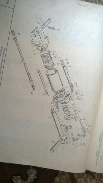

witam chcę wymienić komplet uszczelek siłownika podnośnika ale nie wiem które to są imam prośbę czy mógł by ktoś zaznaczyć mi na schemacie te uszczelki które się wymienia bo nie chce czegoś odwrotnie założyć z góry dzięki post-136430-0-66753400-1420135251_thumb.jpg
Nie rozumiem, przecież masz katalog więc każda jest podpisana.
Wymienia się wszystkie. Nie widzę tu miejsca na pomyłkę, zdejmujesz starą i zakładasz nową o takiej samej średnicy i rozmiarze i tyle.
Jedyne trudności będziesz miał z plastikowymi pierścieniami prowadzącymi które także należny wymienić. Są sztywne więc wrzuć lub polej gorącą wodą to będzie łatwiej.
Tłok z tłoczyska zdejmij i wysuń z obudowy w niej też są uszczelnienia. Rozbierz w drobny mak będziesz wszystko widział. Patrz katalog.
Nie żałuj oleju smaruj uszczelki przy składaniu.
Pozdrawiam.
Idziesz do sklepu i kupujesz komplet uszczelek siłownika. Siłownik rozbierasz w mak a co do tych uszczelek plastikowych na tłoku to zagotuj wode w kubku i wrzuć je do wody to będą elastyczniejsze. Jeśli po złożeniu będzie dalej się z niego sączyć to sie nie przejmuj bo po czasie one się ułożą i powinno być dobrze :D
