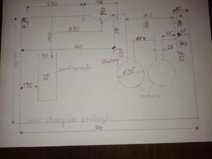

Witam posiadam Wladymirca z 82r i nie mam jednej część podłogi tej od pedałów , czy może mi ktoś podać wymiary tej części podłogi gdyż zrobił bym sobie dorobił w czasie wolnym.Dziękuję za pomoc
post-43640-0-23026100-1418804854_thumb.jpgmam nadzieję że są najważniejsze wymiary pod śruby to odbijesz sobie z tych elementów podłogi co masz, górę też znaczyłem ale możesz sprawdzić jak by co brakował to pisz
dodam jeszcze że moja część podłogi jest delikatnie inna niż ta na zdjęciu, a mam ciągnik z 1985 roku
