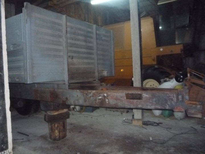

Rozumiem, że zrobiłeś przyczepę z jelcza 315 sztywnego poprzez demontaż budy, silnika i przedniej osi i dorobienie zaczepu? Co do przekroju ramy w skrzyni to niestety nie pomogę. Kiper chcesz trójstronny czy tyłko do tyłu? Jeśli to do ziarna zbożowego to możnaby kombinować z tej paki. Tylko trzeba solidnie skrzynie powzmacniać, bo ta paka będzie się giać przy wywocie do tyłu, bo jest miękka. Przy dwutronnym wywrocie byłoby ok. Ogólnie ja bym radził ci poszukać gotowego wywrotu z jelcza lub stara (poszukaj na złomach lub olx.pl) i założyć na tą ramę od jelcza. A tą sztywnę pakę założyć na jakaś przyczepę sztywną typu d46, d50 albo ją pociać i wykorzystać cześć materiału do budowy nowej skrzyni.
U nas gość w okolicy zrobił przyczepę wywrotkę trójstronną z sztywnego stara to paka zaczęło się giąć przy kiprze do tyłu (do sztywnej paki przyspawał uszy i zwiększył właśnie też przekrój ramy paki, ale widocznie trochę za słabo). Drugi natomiast w swojej przyczepce na bazie star200 wyrzucił sztywną pakę i zrobił nową skrzynię i jest ok). Oczywiście majsterkowicze zrobili też nowe podramówki z uszami, które zamontowali na ramie z auta tym samym ją także wzmacniająć. Ja mam przyczepę z starW200. Luknij sobie w mojej galerii. Tam jest oryginalny wywrocik tylko skrzyni było dospawane pół metra. Takie są moje uwagi i spostrzeżenia na ten temat. :)
po pierwsze nie chce rejestrować a po drugie samochód mam rozebrany tylko silnik wyjąć . kiper chce do tyłu  ramę planuje dodatkowo wzmocnić ceownikiem i  myślę że 10 t ziarna wytrzyma fajna będzie przyczepa bo hamulce i most na resorze :D jeszcze nie wiem jaki długi siłownik dać bo chce go zamontować 1 m do tyłu od początku skrzyni  zimno na dworze więc prace przerwane  :P
jak zrobimy to wrzucę fotki :D
Jak do ziarna to można robić. Ziarno to akurat jedno z lżejszych ładunków, po otwarciu burty i tak część spada. Z tym siłownikiem to spróbuj podpasować z jakiejś dużej wywrotki np. może z kamaza. Można także wstawić nawet dwa siłowniki, skoro tylko do tyłu. Nowy siłownik to będzie sporo kosztował. Wnioskuję, że chcesz zrobić z jelcza tzw przyczepę "łódkę" :)
Czym to zamierzarz ciągać? :) Ta przyczepka to będzie spora waga, bo jelcz to auto o ład.8T. Moja z tego stara waży 3T na pusto. Ja chamulców w moście starowskim nie podłączałem, bo trzeba byłoby podpinać zawsze hamulec do ciągnika, bo cylindry od ręcznego hamulca byłyby zahamowane bez nabitego powietrza i blokowałyby koła. Konstrukacja hamulca jest, ale odłacząnone są sworznie idące do kół, zresztą trzeba było zrobić to już wcześniej, żeby stara przeciągnąc, jak nie chciał odpalić. U mnie trzeba by wstawić siłowniki hamulcowe od jakieś przyczepki typu d50. Ale nie mam takiej potrzeby, bo przyczepka i tak przy domu się obraca głównie. Światła mi na razie wystarczają, ale fakt dla bezpieczęstwa hamulec mógłby być.

Przyczepa będzie ciągana  Zetorem forterrą 11441  a co do hamulców to się rozbierze siłownik i wyjmie sprężyne  silnik sw 680 nie dam rady wyciągnąć cyklopem  z budą miał co robić

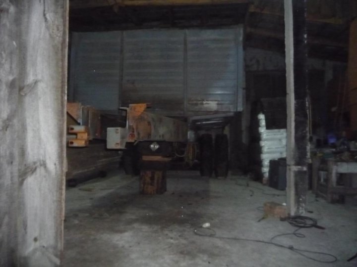

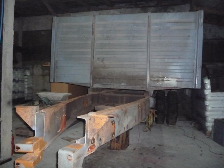

wyjmiemy  głowice kolektory itp to wtedy podniesie :D  z przodu zegniemy do środka ramę i przyspawamy zaczep  Siłownik  i pneumatykę zrobię od podstaw [na wzór z beczkowozu]
 Będzie identyczna rama jak u ciebie w wywrotce  :P Tani sposób na przyczepę :D

Tylni most zamierzasz rozkręcać? U mnie dyfer jest i zabierak wału napędowego obraca się wraz z kołami. :)
u mnie na trasie z Łomży do Kielc silnik cały sie rozleciał przyjechał na lawecie obejrzeliśmy  i padła decyzja żeby przerobić go na przyczepę bo stał się za drogi w utrzymaniu u mnie też stał w garażu ąle 25 lat robi swoje . dzwonił tata tu i ów dzie ale nieopłacalne było go sprzedawać więc podsunąłem mu pomysł ojciec zdziwił się ale jak przyjrzał sie mu dokładnie to stwierdził z on jest stworzony do przyczepy :P też trochę brakuje mi teraz ryku silnika sw 680  ale wcześniej jeździł nim tata  teraz w żniwa ja nim będę jeździł :D Z mostu wyciągniemy półosie i może mehanizm różnicowy i będzie ok . Po za tym   błotniki są plastiku z oryginalnymi jelczańskimi chlapaczami  a skrzynie biegów to raczej sprzedam :D bo blok to raczej na złom bo jest uszkodzony  zetor spokojnie go uciągnie jeśli z pełnym AKERMANEM 17m3 daje rade :P

Co do ramy to u mnie po wycięciu przedniej poprzeczki ramy, ów poprzeczka została przeniesiona (cofnięta do tyłu w ramę) dalej w ramę i wspawana znów, bo bez sensu było wyrzucać kawał żelastwa. Z ramy został natomiast wycięty i wyrzucony numer VIN pojazdu. ;)

Fajnie, że co do wyrejestrowania dogadałeś się ze złomiarzem. Ja swojego stara też rozbierałem w środku garażu. Rano wprowadzenie na holu traktorem auta, a wieczorem jeszcze tego samego dnia wyjechała gotowa przyczepa. Zaczep spawał mi znajomy spawacz. Tylko, że nad przeróbka działało, aż kilka osób łącznie ze mną. Najwięcej zachodu było z demontażem budy i silnika, skrzyni i wału. Wiadomo jakieś części miały iść na sprzedaż także, staraliśmy się niczego zbytnio nie uszkodzić. Burty są ok, więc spokojnie mogą zostać. Tylko tył się zrobi otwierany do góry i git. Przed tobą jeszcze sporo roboty, bo jeszcze trzeba kiper trzeba zrobić. Stan prac nad gotowa przyczepą z kiprem z fot oceniam na jakieś 40-50%. Duga połowa to zrobienie kipra i jakiś tam bajerków typu malowanie, światla i itp. ;)
