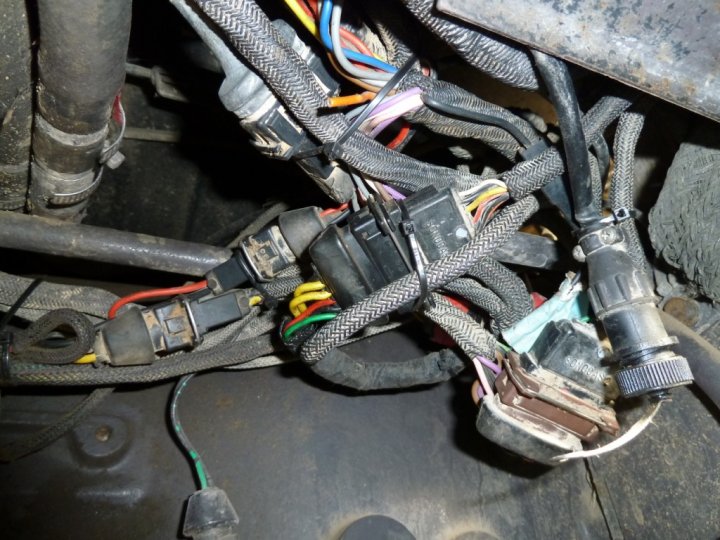

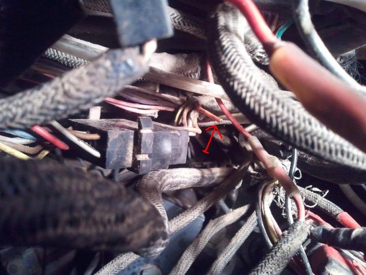

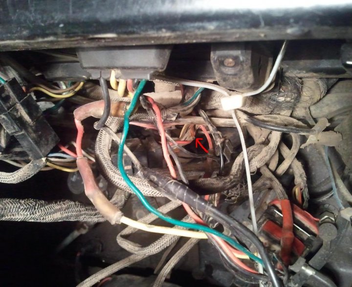

witam, mam prosbe do wszystkich uzytkownikow massey fergusona serii 6100 z rewersem elektrohydraulicznym ze skrzynia dynashift.  mam obciety kabel przy instalacji od komputera pod kabina widoczny na zalaczonych zdjeciach. podejzewam ze kabel jest przyczyna mrugania kontrolek od rewersu, gdyz jest powiazany z czujnikiem  sprzegla. i tu moja prosba , czy mogl by ktos zrobic zdjecia tych kostek od komputera, calej tej instalacji i wyslac mi najlepiej na meila matmixmix@wp.pl bylbym zobowiazany. z gory dziekuje.
kontrolki mrugają jak wysypie się oprogramowanie sterownika skrzyni
tez, ale nie tylko dlatego.  gdyby byl wysypany program to nie dzialala by tez elektroniczna kalibracja rewersu po wcisnieciu odpowiedniej kombinacji przyciskow. a dziala.
ponawiam prosbe z tymi fotkami
Dzisiaj specjalnie dla ciebie odkręciłem osłonę i zajrzałem do instalacji. Okazuje się że ten pomarańczowy przewód również u mnie jest jakby ucięty tak jak u ciebie. Nie znalazłem również miejsca gdzie ewentualnie mógłby się ułamać czy wyrwać. Trochę to niezrozumiałe bo fabryka raczej by nie wypuściła niezarobionego przewodu
