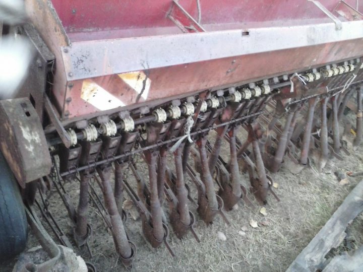

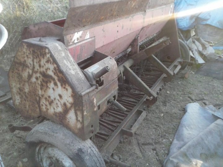

Siewnik poznaniak - do remontu - czy warto?
Sąsiad ma do sprzedania siewnik chyba poznaniak za 600zl - w stanie - do remontu...
Zastanawiam się czy pakować się w to... do tej pory siałem niewiele i to ręcznie...
Mam ponad 4ha ale do tej pory głównie na koszenie...
Cena nie jest zła , ale siewnik do kompletnego remontu...
Do zrobienia :
- Dokompletowanie, odczyszczenie redlic, lejów..., brak obciążników,
- gumowe kola w kiepskim stanie - praktycznie do wymiany..
-przegnita obudowa skrzyni zbożowej od strony ciągnika - dziura ok 1-2cm od dołu na całej długości ( ktoś siał nawozy i tak zostawił.. ) Nieużywany od kilku lat, ale daje się przestawiać...
Brać się za to czy dać sobie spokój..
Myślę ze można byłoby się bawić ale jeśli cena byłaby jak za złom, przynajmniej byś później nie był stratny, jeśli nie działałby tak jak powinien.
Dzieki za wszystkie opinie ale już za późno.. :-)
Wziąłem się za remont - na razie rozkręcam wszystko co się da w wolnych chwilach..
Do wymiany praktycznie wszystkie blachy na redliczkach - jakieś 5-6 lei - brak kilku ślizgów na redlicach - koszt części nie powinien przekroczyć 200zl + jakieś opony - ale to może cos wykombinuje - mam z samochodu stare zimowki 185/65 R15 - srednicowo się zgadzają - tylko szerokość trochę za duża to albo dam dystanse jakieś, albo zamienie się z kimś od jakiegoś wozu na syrenowskie...
dziurawa skrzynie wstawie kawałek z ocynku na nitach - trochę nowych srub i zawleczek i myśle że będzie działał - poniżej 1000zł będę miał siewnik p remoncie - z tego co przeglądałem to za 1500 może bym coś znalazł na chodzie ale tez w średnim stanie, a tu będę mial już zrobiony.
Myślę ze cena nie jest az taka zła - za samą listwę zagarniająca pewnie z 200zl bym wziął po pomalowaniu...
Moze zaczne w końcu cos więcej siać - bo dotychczas to recznie tylko dla siebie kilka arów zasiewałem..
Apropo jak już będę miał siewnik co się opłaca siać??? - IV ( troche V) klasa ziemi- chodzi o dotację i wydajność
