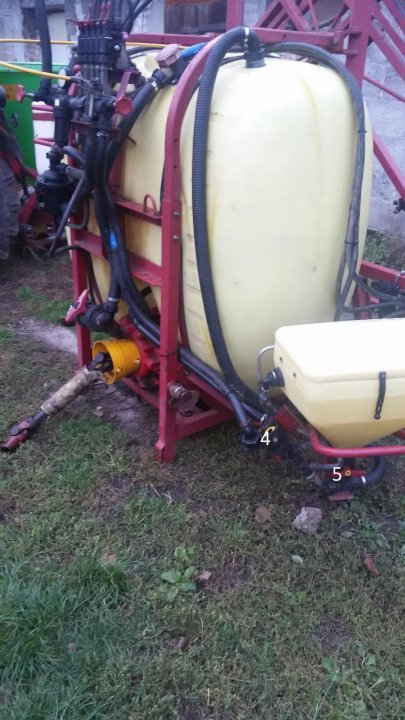

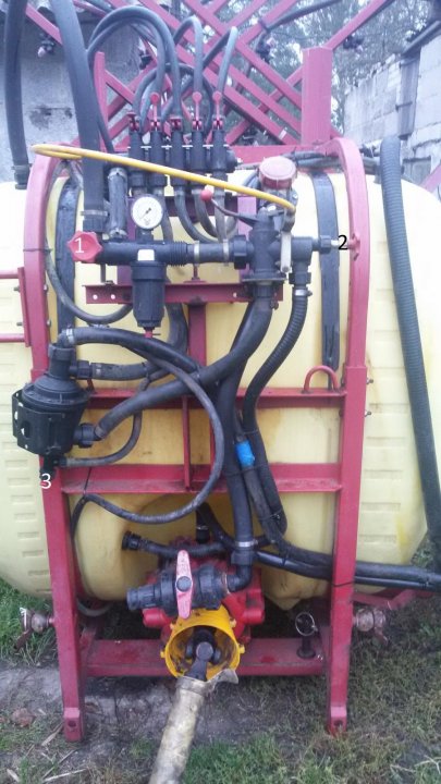

czy ktoś z was zna obsługę tego opryskiwacza i od  czego służy jest każdy zawór i jakie musi być ustawienie tak aby zabierało z rozwadniacza i później jak nabijać ciśnienie.
Proszę o pomoc
przyda się każda wskazówka
przy każdym zaworze są numerki od 1 do 5
nr 4 był rozebrany  podczas robienia zdj ale już złożony także  działa
HARDI LXY 1000
Kolego zaworem nr 1 regulujesz ćiśnienie na jakim chcesz pracować, ja np mam na 5 atm, nr 2 jest to zawór stało ciśnieniowy jego ustawiasz raz  tak by pierwszy dobrze działał i nie muśisz juz nic nim robić, nr 3 spuszczasz wode z filtra, co do rozwadniacza to ci nie powiem bo ja go nie mam ale napewno jest to proste, nalej wody i próbuj napewno szybko opanujesz :)
