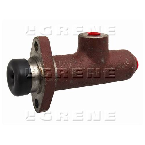

po naciśnięciu  złączonego pedału hamulca działa tylko 1 koło  natomiast po "rozłaczeniu pedałów"-(to mi sie udało :P hehe) koła hamują prawidłowo raz jedno raz drugie
czy w proximie jest cos takiego jak  zawór sterujący który rozdziele siłe hamowania na lewe i prawe koło
jakiś schemat ?

Z tego co widzę powinieneś mieć takie pompki hamulcowe:
http://hurtownia2.agrorami.pl/img/472352.jpg
Jeżeli tak to zdaje si, że one są zespolone z wyrównywaczem i czy się da naprawić to nie wiem. Całość kosztuje sporo.
Ale możesz zobaczyć czy nie masz takich:
http://www.czesci.v10.pl/img/zdjecia/p--5c--88--5c887dd306853fa9902f53480fb439a8500x500.jpg
Wtedy masz oddzielny wyrównywacz i koszt całego ok+/-50 zł:
http://images.okazje.info.pl/p/biuro-i-firma/1750/wyrownywacz-cisnienia-hamulcow-zetor-70116830.jpg
Mam taki problem w proximie , że hamuje tylko na jedno koło. Jak rozepne pedały to jeden jest twardy a drugi wpada. Jak odkręcam odpowietrznik to płyn nie leci Ktoś ma pomysł jaka może być przyczyna? uszkodzona pompka czy coś innego?
