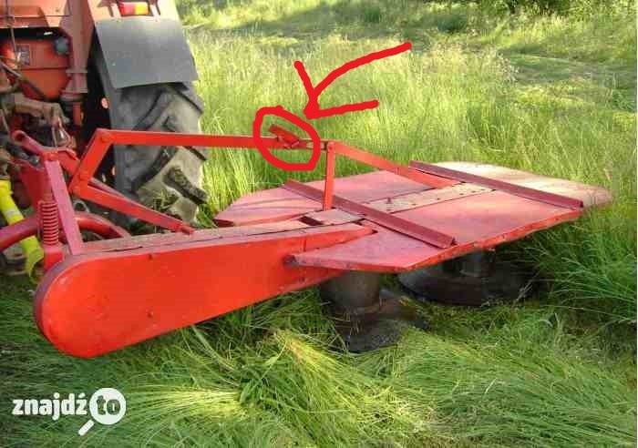

Trafia mi się kosiarka kilka wiosek odemnie famorol słupsk "meduza". Znam tego właściciela. Ta kosiarka stoi u niego ponad 10 lat nieużywana ponieważ znajomy zlikwidował łąki i zwierzęta i zasadził sad. Wstępnie widzialem tą kosiarke, poprawki kosmetyczne są potrzebne. Kosiarka była niewiele używana (ma jeszcze gdzieniegdzie farbe na górnych talerzach a jest w orginale). Na co mam w niej zwrócić uwage? bo w czwartek mam pojechać traktorem i ją wypróbować.

nowa czy nie nowa uwagi trzeba wszystkie wytyczyć
a po co ci to, bez tego nic się nie dziej, ja nawet specjalnie to wyjmowałem bo jak się zapomni to podnieść lub samo się opuści to można połamać kosiarkę. Po prostu bez tego nie można bardzo szaleć jak się jedzie
