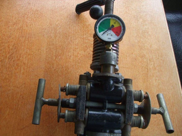

czy ktoś może mi dokładnie krok po kroku opisać to co na zdjęciu a w szczególności do czego służy sprężyna i dźwignie prostokątna od góry i niżej z tymi czarnymi kulkami bo mam problem jak to poustawiać jak by miał ktoś książkę do tego był bym wdzięczny bo u mnie dobija do 14MPai dopiero na niski biegu normę robię co grane???

Górna jest od ustawiania ciśnienia (wkręcając lub wykręcając zmniejszasz lub zwiększasz dawkę) , dolne załączają sekcje czyli każda spręzyna gdy jest wciśnięta otwiera jedno z 4 wyjść. Ogólnie nie spotkałem się jeszcze żeby ten zawór u kogoś działał poprawnie, możliwe że którychś z tych dolnych zaworków nie otwiera się do końca przez co ciecz nie leci do końcówek tylko z powrotem do beczki. Spróbuj zwiększyć ciśnienie. Polecam też delikatną terapie młotkiem, czyli większe wygięcie tych talerzyków które naciskają sprężyny.
Kolego trochę tego jest do opisania no ale po kolei
1.dźwignia na samej górze reguluje się nią ciśnienie
2.ta dźwignia z kulami dociska tą sprężynę przez co blokuję to dźwignię prostokątna i reguluje ciśnienie
3.po lewej stronie otwierasz zawory na lance
4.po prawej stronie masz dodatkowy zawór do sterowania ciśnienia w tej pozycji na zdjęciu będziesz pryskał na mniejszych obrotach jeśli przestawisz dźwignie,tak że ten niżej będzie otwarty to w tedy mozesz mieszać
no tak rozumiem ze ten po prawej dolny to mieszadło a górny jeszcze raz możesz opisać ?
i jak to tym małym prostokątną wajchą ustawia się ciśnienie tym z kulkami
a tą dźwignie prostokątną jak przechyle na drugą stroną to ona jakby sprężynę zaciąga do góry
Kolego tą wajchę z tymi kulami to wykręć do góry i wtedy reguluj ciśnienie to dźwignią przekładaną poprzez obracanie w lewo prawo i do góry i do dołu i wtedy ustawisz ciśnienie tylko nie więcej jak na zielonym bo później pompa dostaje po d*pie chyba że zmienisz końcówki rozpylaczy. Ja po remoncie pompy i ogólnym przeglądzie uzyskuje dawkę 200l/ha przy prędkości ok 7-8 km.
ale sęk w tym że przy zwiększaniu obrotów zwie krza się ciśnienie a nie trzyma jednego stanu, z pompy cieknie olej (można rzec brak oleju) to przez to?
