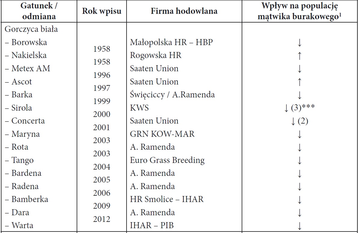

Witaj. każda gorczyca biała ma właściwości mątwikobójcze. chwyt reklamowy związany z podaniem, że jakaś odmiana jest mątwikobójcza a inna nie jest błędny :mellow:
Na jakiej podstawie tak twierdzisz ? Myśle że jednak szkoda ryzykować stosując zwykłe odmiany nieprzystosowane można jedynie odnieść skutek odwrotny lub w najlepszym przypdaku brak efektu mątwikobójczego. Ja znam prace naukowe które stwierdzają np ze odmiana Nakielska gorczycy zamiast zmniejszać zwiększyła populacjie cyst mątwika i to w dużym stopniu (60%) w porównaniu do nie stosowania żadnego poplonu.
Z tego co wiem najlepsze odmiany to Metex i Bamberka - ograniczają ilość cyst w glebie o ponad 30%
