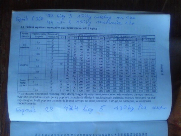

ok dzieki wielki a jeszcze strona lewo prawo mozesz zerknac jak ustawic na skali góra i dól byłbym bardzo wdzieczny
w internecie znalazłem tabele ale sam nie wiem na ile ustawic dziwgnie moze ktos pomozepost-125459-0-45497200-1395673232_thumb.jpg
To w takim razie wyjdzie około 235kg na 1ha czyli dziurę ustaw tak aby była szeroka na niecałe 3cm najlepiej 2.8cm i będzie gites ;) co do tabeli to do leja nie jest ona zbytnio przydatna ponieważ jest to bardzo nie precyzyjny rozsiewacz w porównaniu do rozsiewaczy 21 wieku. Jak byś chciał bardzo dokładnie ustawiać rozsiewacz to musisz znać granulację nawozu, szerokość wysiewu i dokładne ustawienie rozsiewacza i wtedy zrobić tak zwaną prubę wysiewu. W lejku takich metod się nie stosuje ;)
