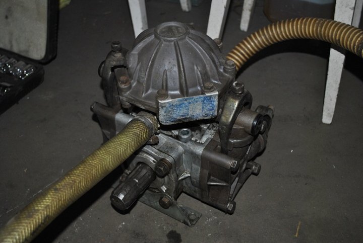

Jako że robiłem generalny remont opryskiwacza to wylałem stary olej z pompy na moje oko jest go za mało a zamiast bagnetu jest wciśnięta śruba zrobiona na stożek a na niej wsadzony wąż i nijak mogę stwierdzić ile go ma być. Pompa jest także marki Agromechanika Kranj jest to pompa dwutłokowa-membranowa wylałem z niej około 300ml starego.
Edytowane przez Yngel

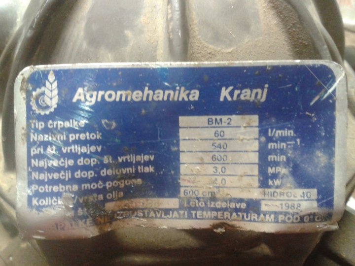

do tej pompy wchodzi 600ml oleju , dane masz na tabliczce na pompie nawet ale widzę że twoja jest lekko nie czytelna
Dzięki wielkie!! na tabliczce już nic nie widać
dla zainteresowanych czytelna tabliczka  pompy, ile taka może być warta?
