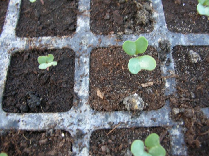

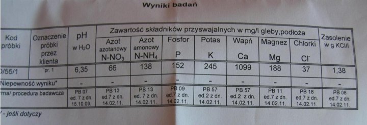

Borykamy się z problemem, mianowicie. Po zasianiu kapusty 21.01.14r i podlaniu jej Sadoplonem czekaliśmy aż wzejdzie. Gdy wzeszła jakby to powiedzieć nie miała siły rosnąć zaczęła żółknąć i usychać. Opryskaliśmy ją Ridomilem po 14 dniach Karate i wszystko spadło. Po oddaniu do analizy ziemi okazało się, że azotu amonowego jest 3krotnie za dużo. Dawki oprysków były stosowane wg zaleceń. Zasialiśmy kapustę jeszcze raz 28 lutego i dzieje się z nią to samo.. Zasięgaliśmy informacji u różnych fachowców „sklepowych „ i nikt nie potrafi na pomóc co zrobić by to się więcej nie pojawiało. Macie panie/ panowie jakieś pomysły? Tyle pracy na marne… i nie mam pojęcia co może być tego przyczyną.
Kolego a po co podlewaliście sadoplonem, zawarty tiuram w nim powoduje takie właśnie objawy, wzejście i usychanie siewek, to żaden grzyb ani robak, po za tym zasolenie dobre jakby było koło 2,5 to nie ale w tym poziomie dobre, azot amonowy też dobrze, najpierw roślina pobiera w formie azotanowej, amonowy rozkłada sie po czasie. Jeżeli siałeś holendra to one na 100% są zaprawione albo rovralem i tiuramem i to wystarczy. Tiuram jest bardzo toksycznym związkiem. Fakt uzywa sie go do odkażania ale ziemia musi poleżeć z 4 miesiace nast należy ją przepryzmować i przelać wodą. Produkuję około 1tyś palet na wiosnę ludziom, dobra ziemia do siewu nie chcę robić reklamy to select 70l, ziemia nie wrażliwa na przelanie, inne typu novarboo lub alonet oparte na wysokim torfie w momencie zalania wodą zaczyna brakować tlenu korzeniom, wam sie wydaje że ziemia ma sucho a przelewając ja łapie wam zgorzel. Możesz jeszcze podlać związkami typu previcur energy. Jeżeli nie wierzysz proszę o to urywek z ulotki: kapusta (w inspektach i na rozsadnikach)

Sadoplon był używany od ponad 6 lat i takiego przypadku nie mieliśmy tyle, że zazwyczaj był mieszany z ziemią, a tym razem konewką w formie zawiesiny. Ziemia kupna AURA u znajomych ta sama odmiana , ziemia , te same nawozy i kapusta jest zdrowa , ładna. U nas odmiany były rózne Jetma, Bolikor, Gregorian.
Jeżeli faktycznie to była Aura z Hollasu, to zupełnie nie rozumiem ,czemu miał służyć Sadoplon.Dobrze ,żeby substrat nie był stary ,zaplesniały,czyli kupować w dużych hurtowniach ,gdzie jest duża rotacja towaru.I przed siewem wywalić z worków parę dni wcześniej-niech się przewietrzy.
Zapomniałam dodać że podczas drugiego wysieu nie zastosowaliśmy Sadoplonu, więc to raczej nie powinno być to. Ziemia była przygotowana 1-2 dni wcześniej

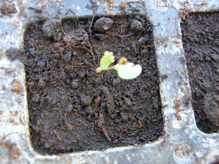

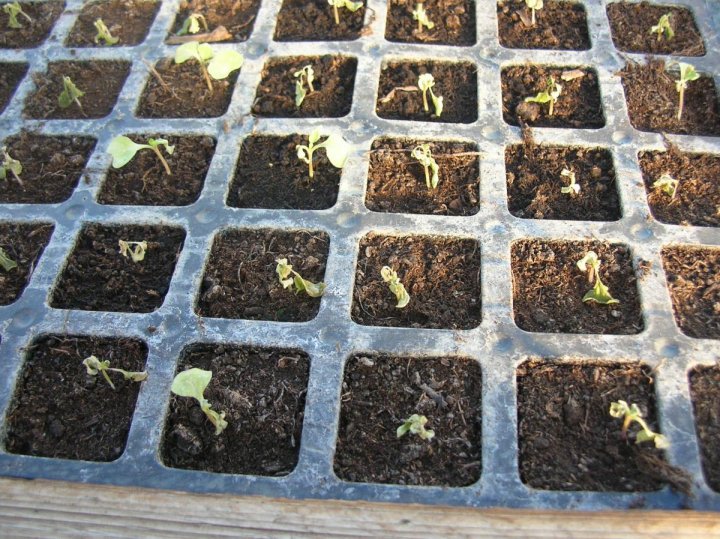

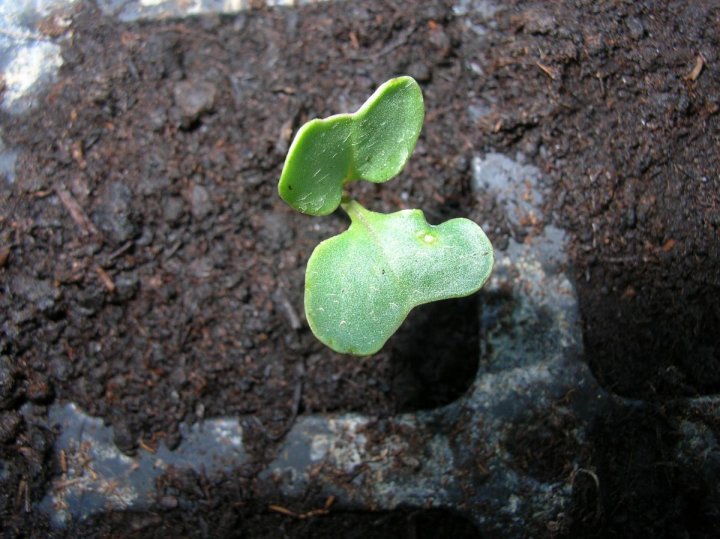

A możliwe że zaczadziliśmy? Pierwsze zdjęcie to ta kapusta po 1-m zasianiu.

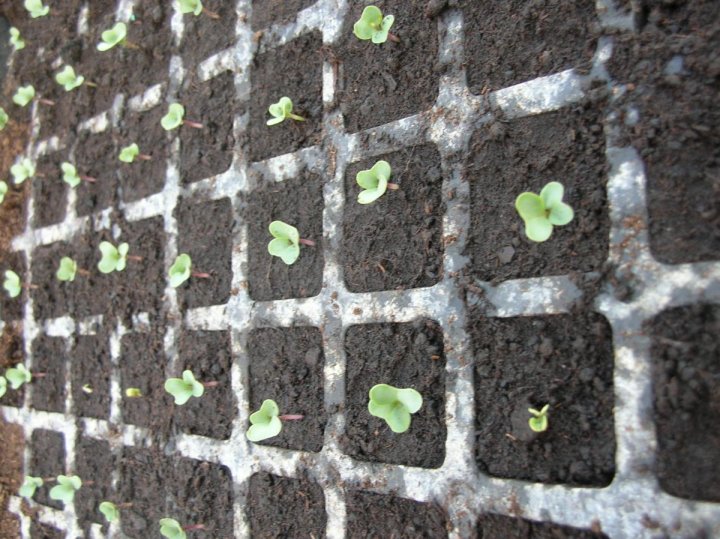

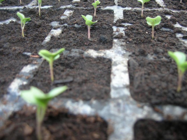

Kolejne to już z drugiego siewu. ZIemia mokra bo wczoraj podlewaliśmy.

Pierwsze paletki to efekt dymu, musiała długo stać w tunelu pewnie nie zauważyliście jak sie w nocy dymiło. Powiedz jaka ziemia z aury 80l uniwersalna brązowa czy typowa do kapusty żółta, powiem tak nie reklamuję ale wylecz się z nich, szukaj selekta 70l, A na przyszłość zero podlewania ziemi jakimiś wynalazkami, takie odkażanie jest dobre ale to trzeba pryzmować mieszać ziemię. W workach jak wysypywałeś nie było wykwitów grzyba. Tą drugą pryskaliscie na grzyba, bo na jednej jest przypalone, takich małych siewek nie pryska się jak juz coś to dawki 3x mniejsze niz pisze, druga sprawa to nasiona masz zaprawiane i na tym etapie n ie wymagają oprysku. Dopiero jak będzie miałą już właściwy lisć mozesz kropić. Jutro weź wyrwij sobie takie słabe i zobacz czy korzenie nie są brązowe, bo możesz mieć też zgorzel. A może być objawy niskiego pH, oszołomy w fabryce dodają kredy do ziemi jak leci na taśmie ale już nie mieszają jej, jak wysiewasz wysyp worek i przemieszaj go dokładnie. Ja u siebie jak przychodzi auto z torfem, badam pH jeżeli mi brakuję to na betoniarkę dodaję około 1kg kredy. Jeżeli było by to wina pH można by to próbować ratować saletrą wapniową ale bardzo małe dawki. Jakbyś miał zgorzel to podlej proplantem, bodaj 0,5l jest na 400l wody.
zetorlublin7341 i pozostałym dziękuje za informacje. Ziemia aura brązowa była. Spróbujemy zadziałać
