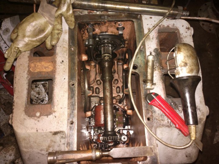

Witam,
Czy jest możliwość wyjęcia tulei napędu pompy bez demontażu I wałka wom (tego w skrzyni biegów)?
Wodzik zdemontowałem tuleje cofam i jeszcze blokuje
Poglądowe zdjęcie w załączniku.
Edytowane przez kubar3
Zgadzam się że po wyjęciu 2 wałka wyjdzie,ale wtedy najlepiej jak jest odjechane silnikiem ;bo trzeba zdj.ąć zabezpieczenie. Bo można go zdjąć okienkiem w obdowie skrzyni ale gorzej założyć.Ja bym spróbował jednak dołem .A jeszcze jedno po wyjęciu 2 wałka spadnie ci tryb w skrzyni.
Wstępnie już ustaliłem sposób demontażu, okazało sie że znajomy coś dorobił na te okazje i wystarczy mu podejście od pokryw dolnych skrzyni biegów i pokrywy pompy w moście no i wom oczywiście (niestety d*pa stoi na tylnym zaczepie), musze pierw wszystko poskładać i dopiero się za to zabiore.
Jak sie z tym ogarne nie omieszkam napisać.
Witam kolego kubar3,podziel się wiedzą jak tą tuleje wyjąłeś ,jeżeli wyjąłeś .
Poprzez całość skrzyni biegów, chyba już ktoś rzeźbił bo wałek przedni był niezabezpieczony.
