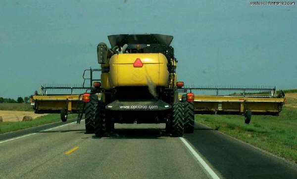

przeszukałem troche internet i okazuje się że nie tylko claas ma takiego patenta ale wspomniany wcześniej NH też B) oto dowód - sposób diametralnie odmienny od tego co oferuje claas chociazby z tego względu że szerokość robocza hedera moze dojść do 6 m (2x3m) bez zmiany długości kombajnu i zgodnie z przepisami, dodatkowo zamontowanie stołu rzepakowego nie komplikuje nam sprawy bo cała maszyna jest wtedy dłuzsza jak w klasycznym układzie gdy heder nie jest składany
a teraz kilka słow jak to działa - składanie
kiedy heder jest ustawiony w pozycji roboczej to w pierwszym etapie cały heder przesówa się w bok tak aby środek kombajnu znajdował się na 3/4 szerokości hedera, następnie połowa hedera która wystaje poza obrys kombajnu składa się tak jak widać na powyższej fotce i kombajn gotowy do odjazdu B)
