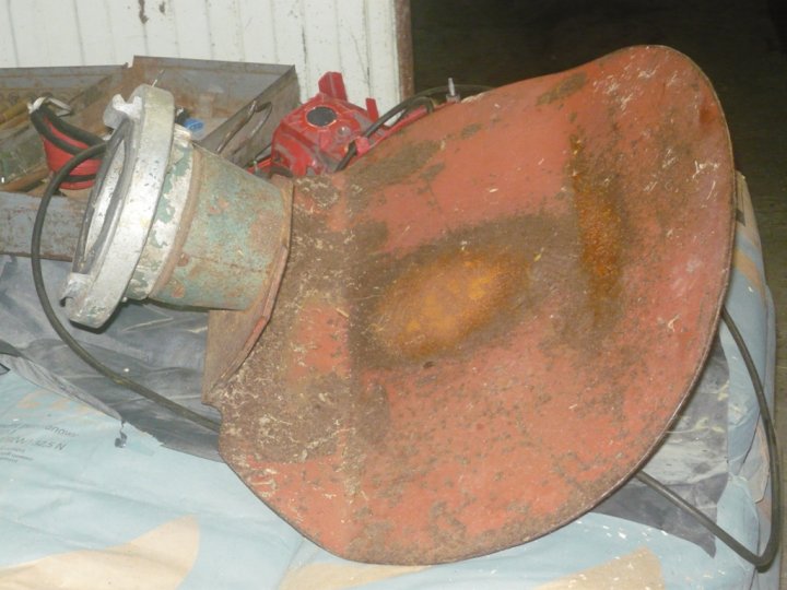

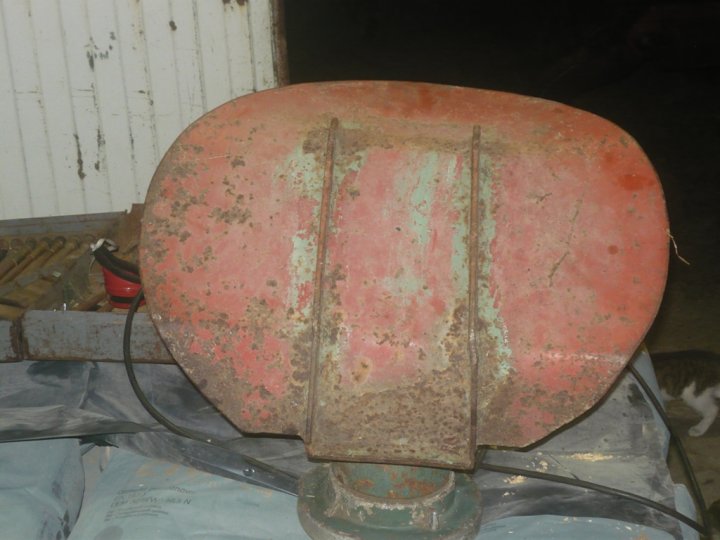

witam mam takie pytanie moze wiecie jak zrobic samemu miske do rozlewania gnojowicy zeby rozlewalo mi szeroko dodam ze dziura w beczce ktora wywala gnojowice jest bardzo bardzo duza zeby sie nie zatykalo zrobilem sam taka miske z kawalka okraglej blachy wszystko git tylko nie za szeroko mi leje a chcialbym zeby jak najszezej lalo czy macie jakies pomysly ??
My mamy zrobione z blachy o grubości 4mm i średnicy 5mm. Blacha jest zagięta w 3 miejscach a w jednym miejscu jest rura z koroną do montażu. Jak się uda to zrobię to zdjęcie jutro i wstawię.
jak masz szeroka dziurę to zawsze bedzie mało rozlewało i na krótko starczało,wystarczy popatrzeć na nowe wylewki jak wyglądaja i taką zrobic nawet juz pod tą średnice wylewu jaka masz najwyzej na mniej ci starczy gnojowicy ale napewno bedzie szeroko rozrzucać.
xerion3800 jak mozesz wstaw fotke a co do wylewu to zalezy mi na szerokosci bo teraz to leje tak na jakies 6 m i musze szybko zapierdzielac ze az mozna z kabiny wypasc hehe ;p a wole zrobic tak zeby wolniutko jechac a szeroko lalo no i musi byc bardzo szeroka dziura bo inaczej sie zatyka a wiec jak wygladaja te nowe wylewki mozesz jakis filmik albo fotke zapodac (ziomall1991)
to wątpię żeby ci się udało zrobić bez takiego zwężenia i szeroko rozlewało, po to jest takie zwężenie żeby szeroko rozlewało i na dłużej starczyło,przecież kamieni chyba ciągniesz:) to nie powinno ci się zapychać
hehe no kamieni nie ciagne ale czasmi mieszadlo slabo rozmiesza i jest siano i sie zatyka albo w zime normalnie masakra i temu tak przerobilem no trudno jak nie da sie to nie myslalem ze moze ktos cos wykombinowal ;p
dziwne ja nie mam mięszadła i daję sobie radę na takiej wylewce :)może ktoś inny coś podpowie, czasem warto na polu zawirować jeszcze raz, włączyć na ciągnięcie i odtworzyć zawór. w beczce się zawiruję wtedy, zamknąć zawór przełączyć na wyrzut i musi wypchnąć ale to tylko w takich sytuacjach naprawde jak już same siano ciągniesz
xerion3800 to u ciebie jest taki sam otwór jak u mnie o orginalnej wylewce i nie mam problemu z opróżnianiem beczki.zyz1o może problem jest gdzieś indziej za małe ciśnienie tworzy się może,tak jak powiedział xerion3800 jak jakis kamień nie podejdzie to musi wypchnąć
nie no jasne jak kamien to wiadomo ze stanie ale czasi jak zle sie wymiesza i jest np taka kopa siana i ja wciagnie to sie zatyka ;p a zreszta tak jak mowilem wczesna wiosna obornik zamarzniety i sa kawalki lodu i sie zatyka
