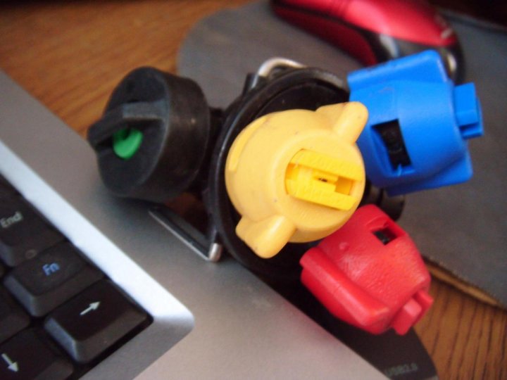

Witam, zakupiłem nowy opryskiwacz 400l/12m/3 obrotowe. Chciałbym się dowiedzieć czegoś więcej na temat tych obrotowych czyli która do czego się nadaje. Jest także przy tym tak jakby czwarta na zdjęciu taka z zielonym środkiem i nie mam kompletnie pojęcia do czego ona służy.
Edytowane przez Tomekp997
żółte 02 drobnokropliste do grzybówek.
niebieskie 03 średniokropliste uniwersalne
czerwone 04 grubokropliste chyba do środków doglebowych
a ten czwarty to antykapacz, zaworek żeby nie kapało z końcówek :D
Edytowane przez jajonasz
Gość Profil usunięty
dokładniej to kolor rozpylacza oznacza jego wydatek jednostkowy, a w konsekwencji dawkę na hektar przy określonym ciśnieniu i prędkości ciągnika:
żółty kolor to 0,8 l/min przy 3 barach
niebieski to 1,2 l/min przy 3 barach
czerwony to 1,6 l/min przy 3 barach
tabele producentów rozpylaczy pozwalają dobrać dawkę przy określonej prękości, ciśnieniu oraz dobrać kroplistość dla danego typu rozpylacza
kroplistość zależy typu rozpylacza, ciśnienia roboczego i koloru, dane te powinien podać producent rozpylaczy ( opryskiwacza, który proponuje dysze )
często może być tak, że rolnik potrzebuje do swoich upraw rozpylacz np. fioletowy o wydatku 1,0 l/min i dyszę do RSM, pozostałe są mu niepotrzebne, a producent zamontował je, aby było "kolorowo" na głowicy
