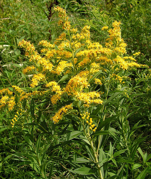

Mi również się wydaje, że jest to mlecz polny w dodatku czymś już potraktowany. Ostrożeń jakby ma trochę inne liście i meszek czy też "wąsy" ale mogę się mylić.
Jak zakwitnie to już wątpliwości raczej nie będzie :lol:.
Edytowane przez zzk
nie masz w pobliżu kwarantanny chwastów ? Ja jak nie wiem co to za dany chwast to jade do Zamościa i powiedzą co to jest i czym zwalczyć :D
Edytowane przez rafal4610

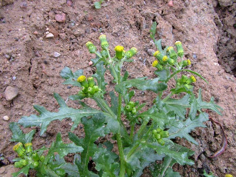

No chyba bede musiał jechac do tej kwarantanny . Nie jest to ostrożeń polny choć bardzo podobny . Tez myslałem o tym ze to starzec zwyczajny ale starzec ma inny system korzeniowy .Moze spróbuje Titusem go potraktowac
Mój typ to Mlecz polny ( to nie jest to samo co mniszek :) ). " Roślina wieloletnia , 60-150 cm , o pełzającym kłączu z rozłogami ...Rozmnaża się generatywnie jak i wegetatywnie .Uciążliwa do zwalczania ..." :( .
Kwitnie na zółto . Tam gdzie były ogniska mocno zageszczone tego chwastu marchew miała kolor czarny (jakby obgnita) a ziemniaki brązowe plamy mocno gnijace :/
