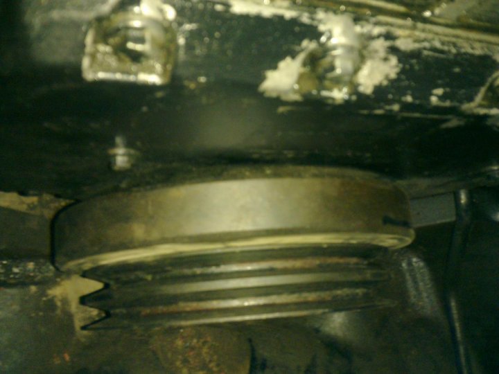

Koło pasowe od silnika wału korbowodu

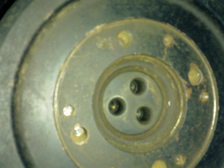

Czy ktoś wie jak się zdejmuje to koło pasowe????w środku na kole tzn na wale było przykręcone na trzy śruby dziesiątki nie wiem po co i jak to kolo się trzyma.
Na kole pasowym są otwory i nagwintowane na M8 i M10 i wkręciłem tam śruby i nie mogę wyjąć tego koła nie chce się wysunąć i bardzo proszę o poradę czy ktoś w tym robił już to
silnik perkins 1006-60T

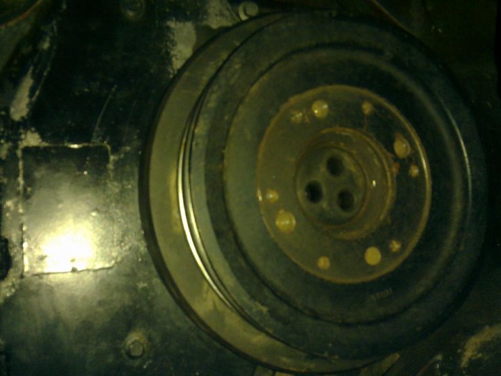

Środkowe trzymają koło, nagwintowane otwory są na ściągacz,
jest tak spasowane na klina że nie wyskoczy jak gumka z majtek :P musisz się z tym pomęczyć.
Jak dasz radę to dorzuć fotę na wprost koła [z czoła],
po co go ściągasz ?
Edytowane przez esgreg
Kolega wyżej ma rację, trzeba się pomęczyć tak więc śruby utwardzane i próbuj. Dokręcaj i trochę pukaj młotkiem przez jakieś aluminium albo dębowy klocek żeby ruszyło. w ostateczności trzeba będzie podgrzać palnikiem
udało mi się ściągnąć to koło pasowe zrobiłem sobie taki prosty ściągasz z płaskownika wywierciłem dwa otwory na śrubę M10 które jest przykręcane do koła pasowego i na środku płaskownika przyspawałem sobie taką grubą podkładkę a do wału na trzy otwory włożyłem trzy długie śruby M8 żeby ten płaskownik ściągacz się opierał o te śruby a śrubami M10 przykręcałem to koło i ładnie się wysuwało ale śrubam M10 musiałem głęboko wkręcić w gwint bo jak płytko złapałem i zacząłem ściągasz to gwint się wyrwał.
a obudowę zdejmuję dlatego że muszę tam uszczelkę wymienić bo płyn mi wycieka tzn poci się tam
