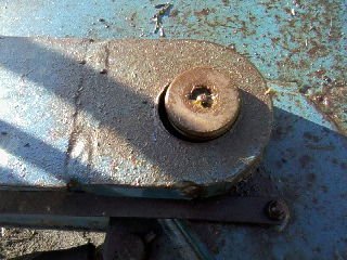

jak wymienic tuleje i sworznie w pługu frost?
prubowałem wybijac ale bez efektu popszedni własciciel zapomnial o smarowaniu a rozwiercanie idzie lekko czy jakies wiertło twarde musi byc? dzięki za odp :)
Edytowane przez tomas1
Jak nie możesz wybić to podgrzej palnikiem i powinien wyjść.A rozwiercanie to powinno pójść łatwo bo to widać że jej zwykła rama.A to widziałem jak takie coś na wiertarce stołowej rozwiercali,ale mówili że ręczną tez by poszło.Nie wiem czy takie duże wiertło dostaniesz.By trzeba by zawieźć gdzieś do zakładu co to robią...
Gość Profil usunięty
dobrze popatrz bo może być tam śruba w poprzek bolca trzymająca go w stałej pozycji może być zamalowana farbą, bolec może być swazowany co skutkuje tylko z jednej strony go wybijesz a poza tym jak wybijać to bez palnika anie rusz
