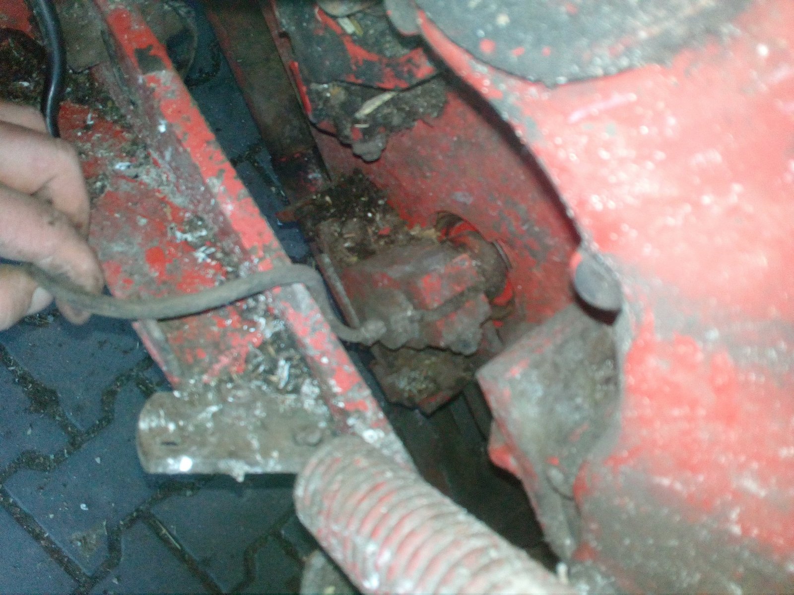

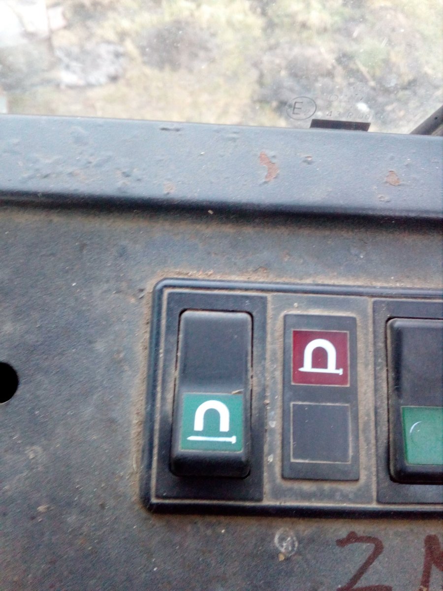

Witam, kupilem mengele sf 5200 i mam pytanie odnośnie detektora metalu, jak przystawiam od spodu do tego walka co idzie do niego kabel kawalek rurki podczas pracy to nic sie nie dzieje, w kabinie jest przycisk podkowa z gwozdziem i obok kontrolka czerwona z podkową i gwodziem jak nacisne przycisk podczas pracy to zapala sie kontrolka i wylacza sie heder, o co tu chodzi?
Pezekrec zaplon I wez uzbroj detektor, I niech ktos dotknie kluczem do walca a ty siedz w kabinie I zobacz czy kontrolka sie zaswieci.
Nie wiem czy ja mam slaby wzrok ale chyba ktos zapadke drutem przywiazal na drugim zdjeciu? Jesli tak to kosila bez detektora ewidentnie.  Pierwsze ci to wez ten drut zdejmij bo ci nie zablokuje zapadka walka.
O ile detektor nie walniety bo pewnie blokowaka sama bez przyczyny I ktos to podwiazal.
Edytowane przez pioter03
Walniety detektor jak ktos to rozbuszowal. Ta zapladka blokuje ci walki wciagajace jak wykryje metal, wchodzi w te kanyty co  na tym sloneczku na walku.
Podlacz kable zdejmuj drut I zobaczysz co sie bedziedzialbedzie dzialo, pewnie zapadka sama bedzie ci blokowac bez przyczyny walce
