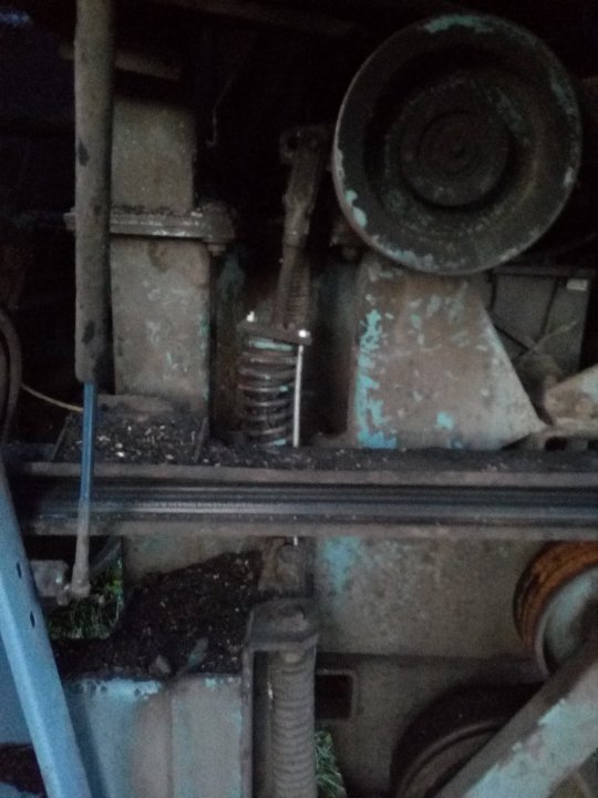

chrobi123    1
Panowie problem z tym napinaczem, on napina główny pas od sieczkarni, strasznie się ten napinacz wykrzywia, to jest na rozłączonym, jak się załączy to jeszcze gorzej, no i podczas pracy w kukurydzy pas się ślizgał

pioter03    29
U mnie jest na pierwszym otworze ten napinacz, u ciebie widzę że na drugim . Najlepiej weź to rozkręcić i zobaczysz co i jak.  Nie zaszkodzi ci przestawić ten otwór  i napiac pas zobaczysz co będzie.
