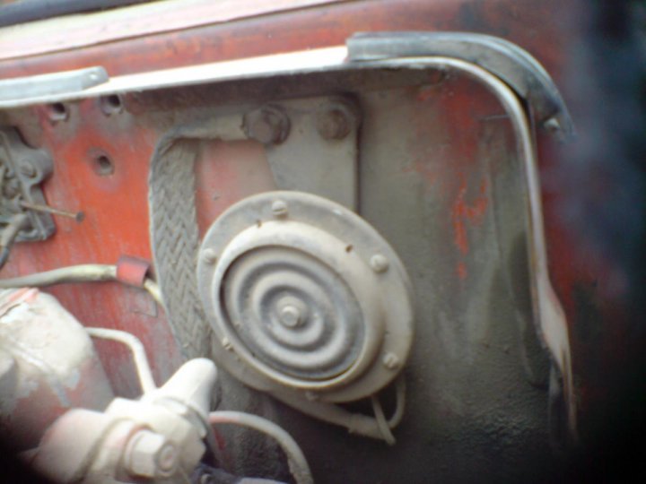

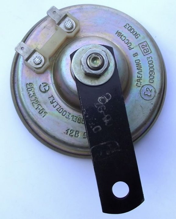

Witam chciałbym załozyć 2 klaksony od fiata 125 p (wysoko tonowy i nisko tonowy ) do t-25 tylko niewiem jak podłączyc ponieważ klakson w t 25 ma 2 wyjscia na kabelki i dotego masa(-) do ramy(CHYBA) , a w fiatowskich jest jedno wejscie na kabel czyli + a śruba do przykecenia (masa) (-). Próbowałem jakoś podłączyć ale nie działa . klaksony 100% sprawne.
Klakson T-25
Klakson Fiat 125p

Ostatnio naprawiałem klakson w t-25
Schemat o ile się nie mylę to
jeden przewód dochodzący do klaksony to + a drugi to masa którą załącza przełącznik przy kierownicy. ( sterowanie masą )
Także jak chcesz podłączyć te klaksony od 125p to musisz podłączyć jeden przewód + (ten na którym będzie 12v bo nie pamiętam koloru) do tego jednego złącza a ten drugi do masy klaksonu tylko zrób jakiąś izolacje klaksonu od masy bo będzie ci trąbił cały czas.
doszłem do tego iż prąd nie dochodzi do klaksonu . Odkręciłem włącznik i stykłem 2 kable od włącznika i tak nic nie trąbiło bo myślałem ze moze włącznik zepsuty ale nie . klakson jest na 100 % dobrze przykręcony wiec co morze być?
Jeżeli masz miernik to sprawdź czy dochodzi prąd do klaksonu
Jeżeli nie masz miernika to weź jakaś żarówkę i sprawdź.
Zobacz też czy nie masz spalonego bezpiecznika. 1 od dołu.
