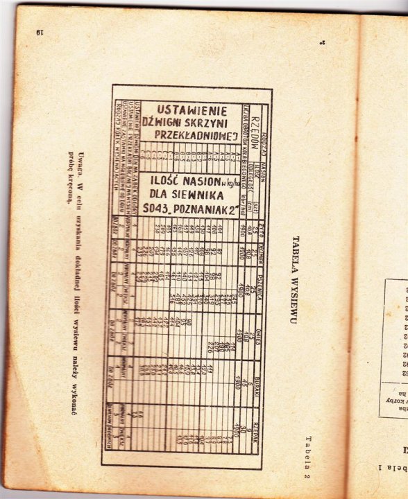

Wielka prośba jak zasiać pszenice jarą poznaniakiem S043 2,7m -prośba o ustawienie siewnika

A nie chcesz sobie próby kręconej zrobić? wtedy miał byś pewność że dobrze wysieje, bo według tabeli to różnie to może wyjść.
z ta proba to jak w koncy jest juz mi rece opadaja.wiem ze kola sa z syrenki 15 cali ale jak ta probe wykonac to nie wiem mam tabele w siewniku ale to wiele nie pomaga z doswiadczen ludzi co na tabele patrza,prosze napisac jak ta probe wykonac bo sianie w poniedziałek a ojciec ponagla jechac w pole i jechac a ja niewiem nic

Masz jeszcze przy nim rynienki? jeśli nie to podnieś siewnik do góry podłóż plan, wstępnie ustaw siewnik np. na C3 i zrób 19 obrotów kołem, zważ to co wyszło np. 2 kg, to będzie wysiew 200kg/ha, 2,1 kg to 210kg/ na ha, jeśli za mało albo za dużo to przestawiasz przekładnie i kręcisz od nowa, ale po ustawieniu wysieje idealnie, a według tabeli to każda pszenica ma inną MTZ, nawet zaprawa inny stawia opór i różnie to wysiewa.

wilgotne zboze w poznaniaku to norma spada o polowe,kiedys sialem na c-6-zwiekszony wysiew i dopiero sie dalo wysiac w miare normalnie. zalezy od tego ile masz zboza i na jaki areal, ale ustaw gdzies na a-4 do b-1-my lubimy wysiac wiecej ze wzgledy na bryly-oczywiscie na zwiekszonym wysiewie[male kolko]. na normalnym wysiewie to jarej raczej nie siej

1) Pisaliście ze 19 obrotów kołem - ale jeśli koła nie są orginalne to nie był bym taki pewien czy te 19 obrotów załatwi sprawę - poprostu przy szerokości 2,7 m i średnicy koła 15 cali musisz dobrać taką ilość obrotów aby przy próbie kręconej uzyskać ilość ziarna jaka przypada na 1 ar czyli 100 m2 - teraz tak 100 m2 dzielimy przez szerokość roboczą (37,04 metra) a następnie przez obwód koła, który najlepiej zmierzyć miarą krawiecką (zakładając że jest to około 1,95 metra to musisz wykonać 19 obrotów)
2) teraz jak już znasz ilość obrotów kołem (to do góry to tylko przykład do sprawdzenia - szczególnie ten obwód koła) to musisz się zdecydować ile chcesz wysiać ziarna na hektar - zakładając że chcesz wysiać 200 kg/h - sprawdzasz w tabeli wysiewu jak ustawić koła zebate dla pszenicy dla najbliższej tej wartości (po to właśnie są tabele) - wg tabeli wysiewu jeśli na normalnym wysiewie koła ustawimy w pozycji C-3 wtedy wysiejemy 202 kg/ha - Ustawiasz tak na przekładni i tak jak pisał @MAT912 rozkładasz plandeke unosisz nad nią siewnik - teraz robisz 1-2 obroty kołem aby przy tym ustawieniu przekładni napełniły się aparaty wysiewające ziarno które się wysypało wsypujesz do siewnika z powrotem rozkładasz ponownie plandeke i kręcisz kołem te 19 razy (ale dokładnie 19 razy) następnie ważysz (najlepiej użyć dokładnej elekronicznej wagi) to jeśli wyjdzie ci z ważenia 2 kg to znaczy że wysiejesz 200 kg/ha jeśli jest to inna waga musisz zmienić przełozenie kół zębatych i ponownie wykonac próbe kręconą
3) warto też do tej normy wysiewu doliczyć te 5% na poslizg kół siewnika na polu - mianowicie jesli chcesz mieć wysiew 200 kg/ha to wykręć siewnik na 210 kg bedzie to dokładniejsze
tyle teorii reszte musisz sam rozpracować
aha jeszcze jedno skoro nie wiesz ile wysiać ziarna na hektar to musisz sobie to też policzyć - zakładając wysiew pszenicy jarej (W) na poziomie 450-500 nasion na m2 i znając masę tysiąca nasion (MTN) oraz zdolność kiełkowania (ZK) obliczmy sobie
Dawka wysiewu = ((450*MTN)/1000)/ZK
Jeśli z etykiety przeczytamy że nasze ziarno ma MTN = 40 g a zdolność kiełkowania wynosi 90% wtedy
Dawka wysiewu = ((450*40)/1000)0,9 = 20 g/m2 czyli w przeliczeniu na hektar 200 kg

Próba wykonana Ustawiłem na A-6 na początek to jest 340 kg/ha tak pszenice jarą w mojej okolicy trzeba siać żeby coś z niej było,duża dawka ale niestety tak u nas trzeba.Po próbie zważyłem zboże i wyszło że 300 kg/ha więc tabela nie odzwierciedla tematu.Teraz mam pytanie na jaki rodzaj siewu mam ustawiony siewnik dodam że to duże trybo napędza małe na ośce od kółek plastikowych,chodzi mi czy to wysiew zwiększony czy pomniejszony.
Duże napędza małe- zwiększony
duże napędza duże- normalny
małe napędza duże zmniejszony.
U Ciebie jest zwiększony.
P.S. Tabela jest po to aby orientacyjnie dobrać ustawienia do próby kręconej a nie robić próby dla każdego ustawienia bo wtedy to by dnia zabrakło. :)
