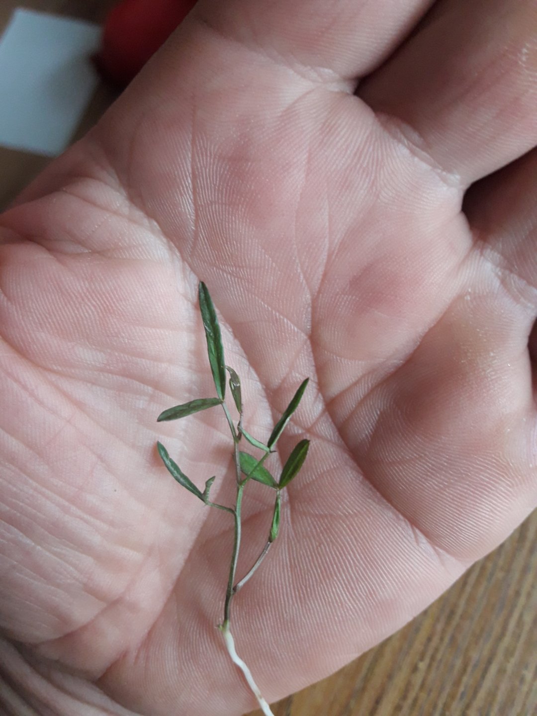

A to wcześniej tego chabra nie było ??? tak to jest jak chwasty zauważamy dopiero gdy przerastają łan..
Wyka.
Mustang bierze. Jak łan nie zakryty to możesz chwilę się wstrzymać z zabiegiem bo ona długo kiełkuje.
Chyba też powinien zwalczyć. To podstępny chwast bo późno kiełkuje a rośnie potem jak salony i położy się po wierzchu łanu. Potem wyleganie i zielenina w zbiorniku.

2 godziny temu, GRZES1545 napisał:
Skąd to się wzięło nie wiem, na metrze miejscami po kilka sztuk tego rośnie😣 nie ma na liscie tego chwastu w trio a niby 3 substancje ma.
Sprawdź jakie ma substancje czynne i wpisujac w google zobaczysz jakie chwasty w jakim stezeniu bierze dana substancja
Czasami na etykiecie nie ma a jak tak poszukasz to bedzie ze chwast zniszczy

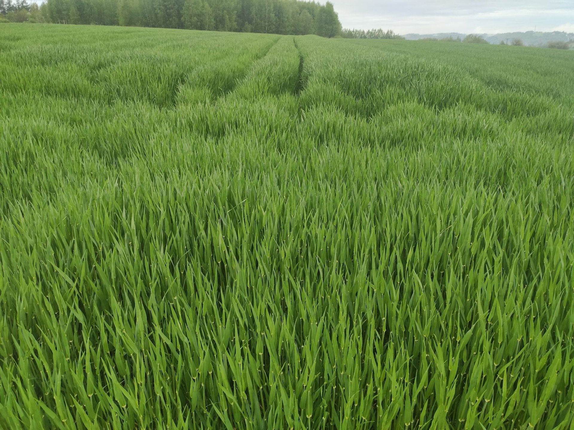

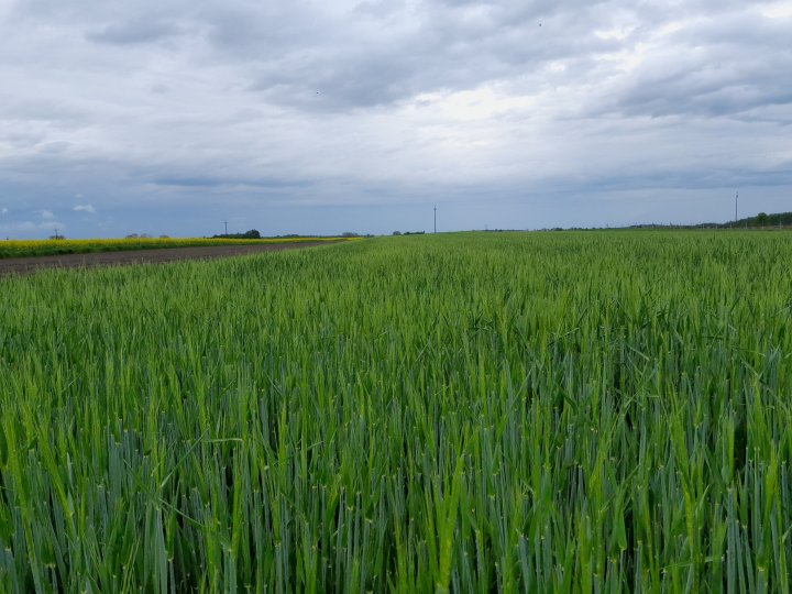

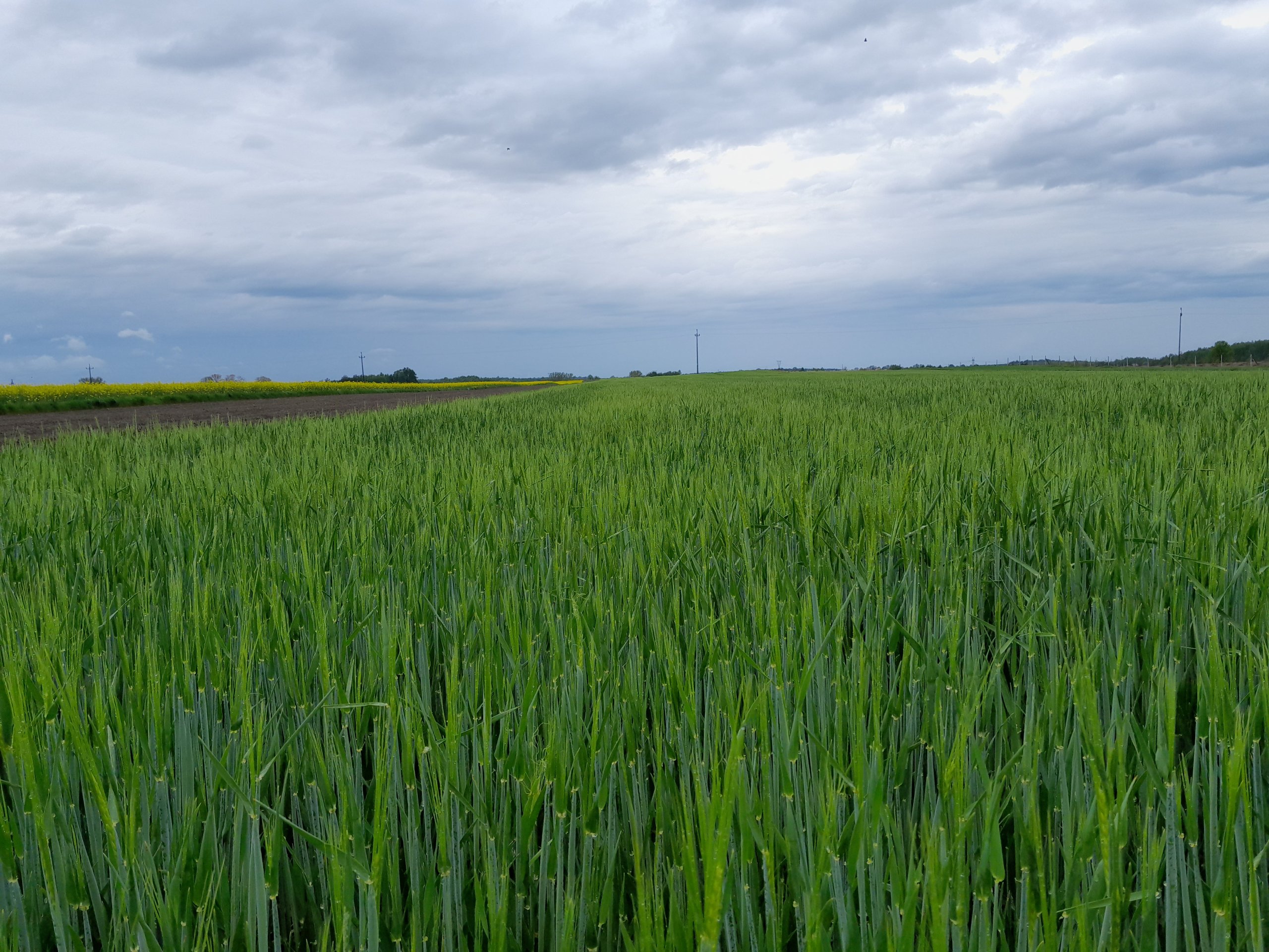

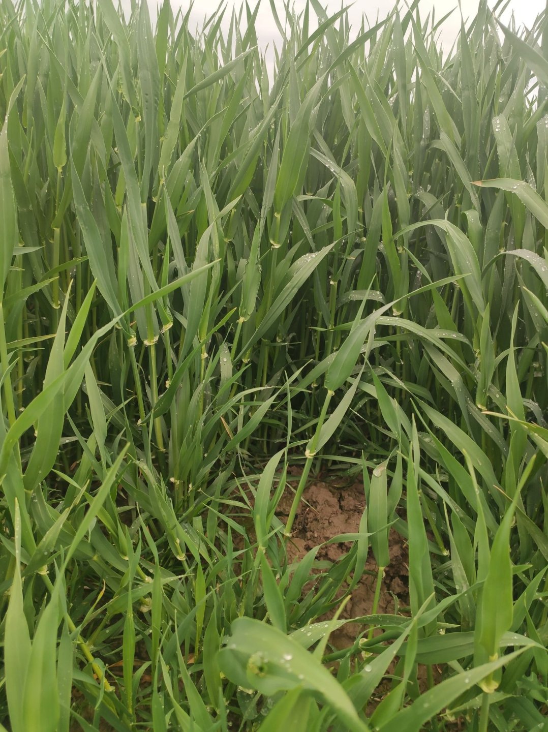

Jęczmień Quadriga na systivi, dostał przedsiewnie 380 kg ultra 5, na wiosnę 80kg kiserytu i 400l RSM 32, 30.04 t1: input triple 1l + 0,75 medax max+ 15kg siarczanu magnezu 2kg dr green zboża +0,3l boru. Dziś zaczynają wychodzić ości tak 0,5cm. Jest bardzo zdrowy co widać na zdjęciach. Na t2 planuję priaxor i raczej tebu. Pytanie kiedy najlepiej pojechać i w jakich dawkach.
1. Priaxor 0,8l + tebu 0,8l
2. Priaxor 1l + tebu 0,8l
3. Priaxor 1l + protio 0,33l
Jest sens jechać już czy czekać do +/- 30.05 i wtedy T2? Więcej zabiegów nie planuje. Chyba, że ktoś coś inaczej doradzi bo pierwszy raz mam jęczmień ozimy.

0.75 priaxora i jakiegoś tebukonazolu 0.5l 250g i mieszanina git
