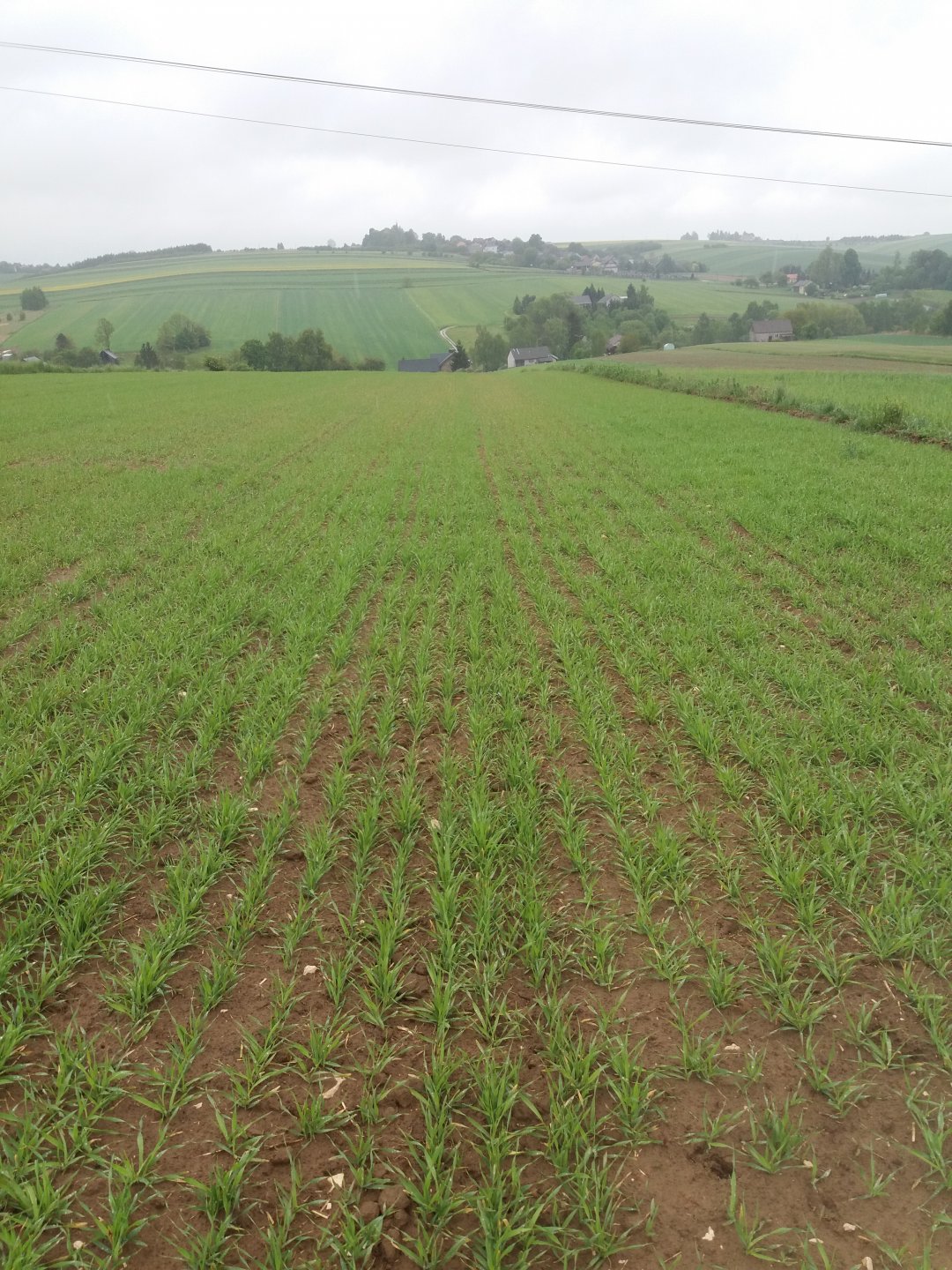

Ja chcialbym zasiać na polu 2ha  70% 4 klasa 30% 3b, gleba łatwa w uprawie , jedyne co mnie trochę wstrzymuje to ph w tamtym roku miałem 4,9 pole dostalo 4 tony radkowitu premium w tym roku weglan pojdzie nordkalk, morawica lub kujawit jeszcze zobacze, potas i fosfor bardzo wysoki magnez wysoki , obornik   co 2 lata.
Kolego już to przerabiałem na takiej klasie.2 lata temu węglan z magnezem 3tony kolejny rok 3 tony samego weglana.przedplon przenzyto i siew jeczmienia odmiana kws kosmos niby odporna na zakwaszoną glebę a tu zonk dalej place że obumiera

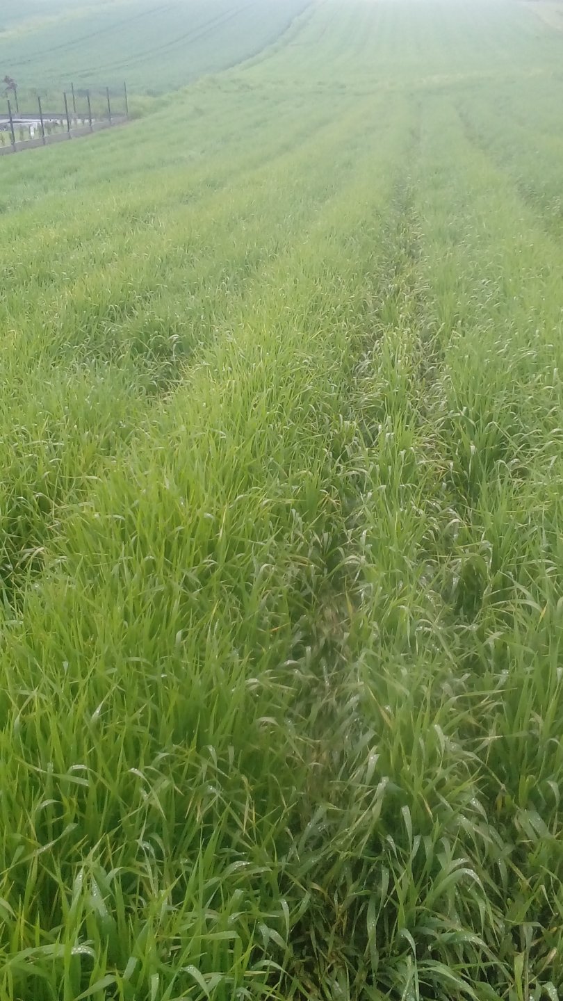

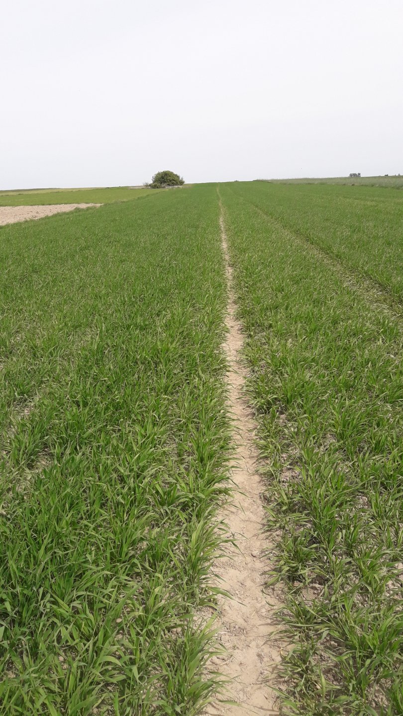

Po 5 dniach od oprysku T1 i Moddus, a w sumie nawet po 6 dniach wyszedł taki pasek 2m szeroki i długi na całą długość pola. Na całym kawałku przejechałem podwójnie a tam pewnie musiałem coś przejechać może nawet potrójnie. Nie wygląda to tragicznie. Pryskać Asahi? Bo chyba i tak na ziemniaki kupię i ziemniaki opryskam więc mogę i jęczmień. Na dwóch ostatnich zdjęciach całość pola, na dwóch pierwszych zbliżenie tego gorszego paska. Widać go z daleka, wyróżnia się.

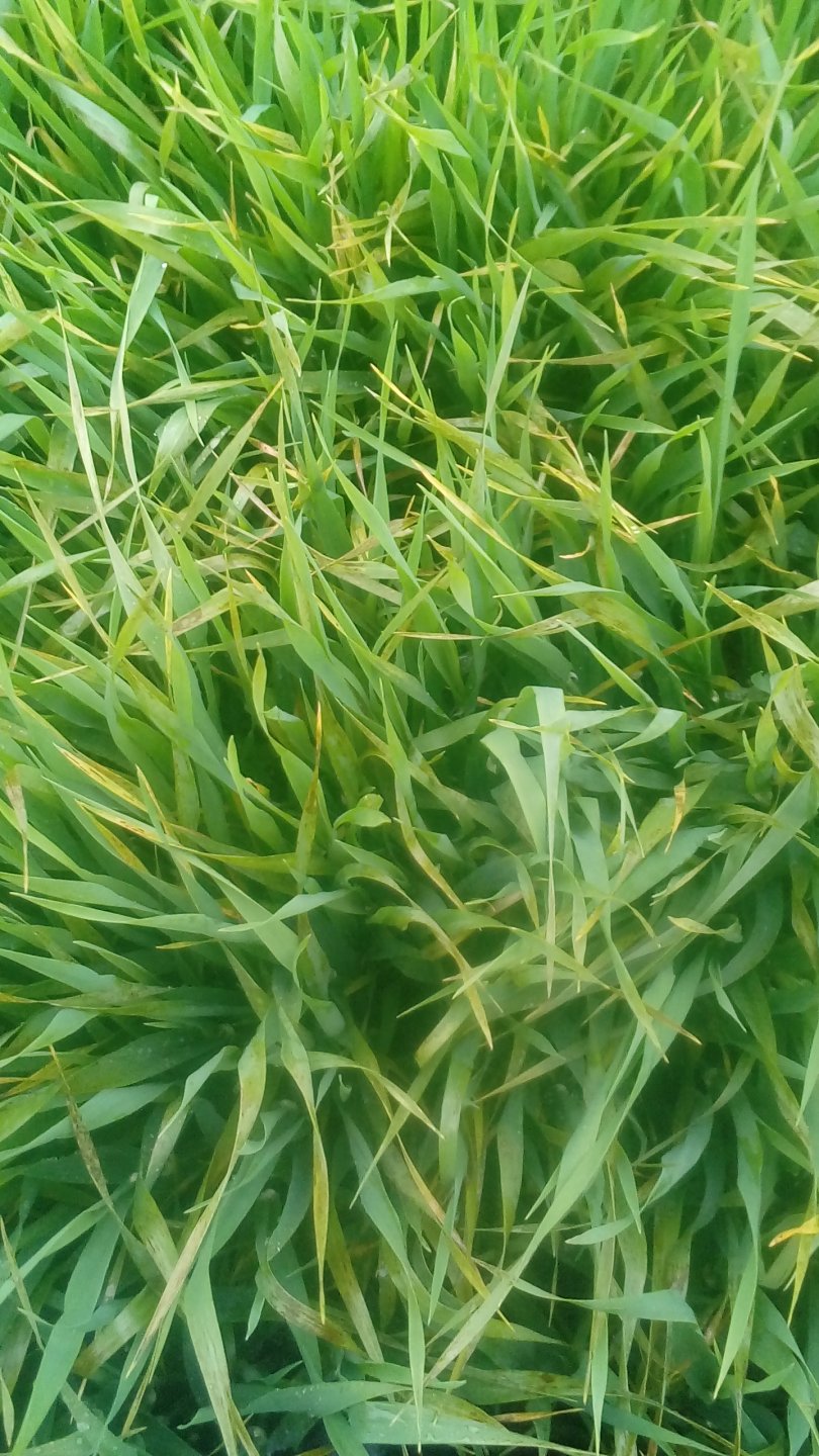

wczorej pryskałem jęczmień jary chwastoks  plus kristalon zielony 2kg na ha nie powinno się mieszać ale to zrobiłem po 4 godzinach leje zadziała to jęczmień vermont więcej go nie wsieje nie radzi sobie na 4 klasie powrócił bym do ella i eunova
Gdzie nie radzi. Mam Vermonta , pole od 4a ( tej niewiele) do 6. Trochę za niska obsada przez przymrozek bo nie wszystkie rośliny się pokrzewiły, ale wygląda dobrze po mimo braku opadów.

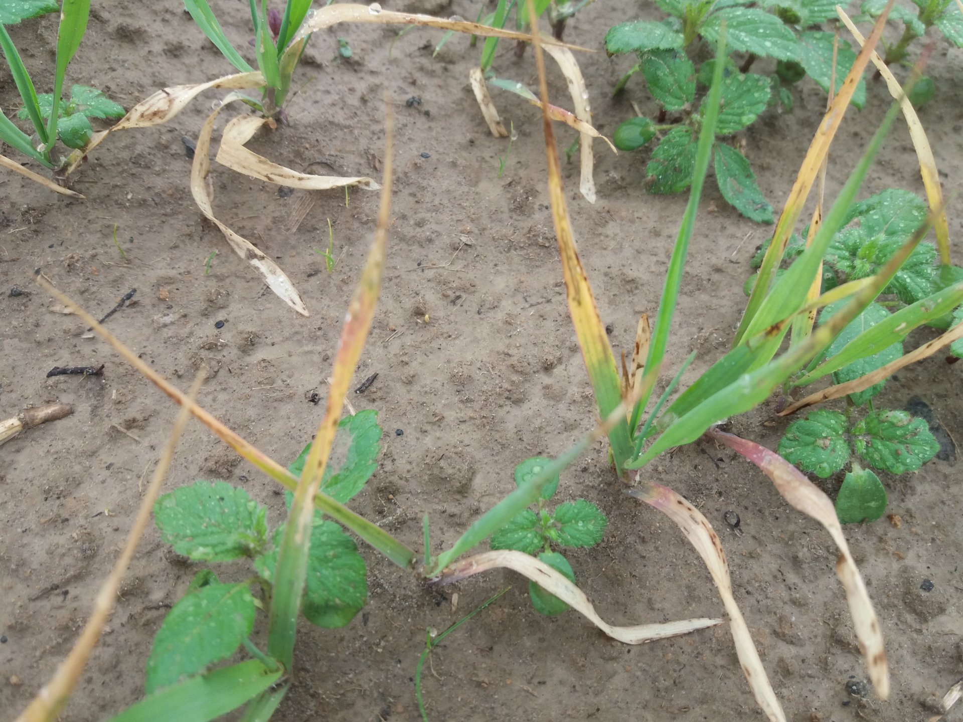

Proszę o szybką pomoc, brak wapnia według Was jak liście zrobiły się żółte i nie rośnie i takie place mam na dzierżawie. Jak szybko ratować zanim wypadnie? Saletra wapniowa czy jest coś co szybciej i lepiej zadziała zanim będzie pozamiatane.
Sprawdź też korzeń czy nic go nie podjada
