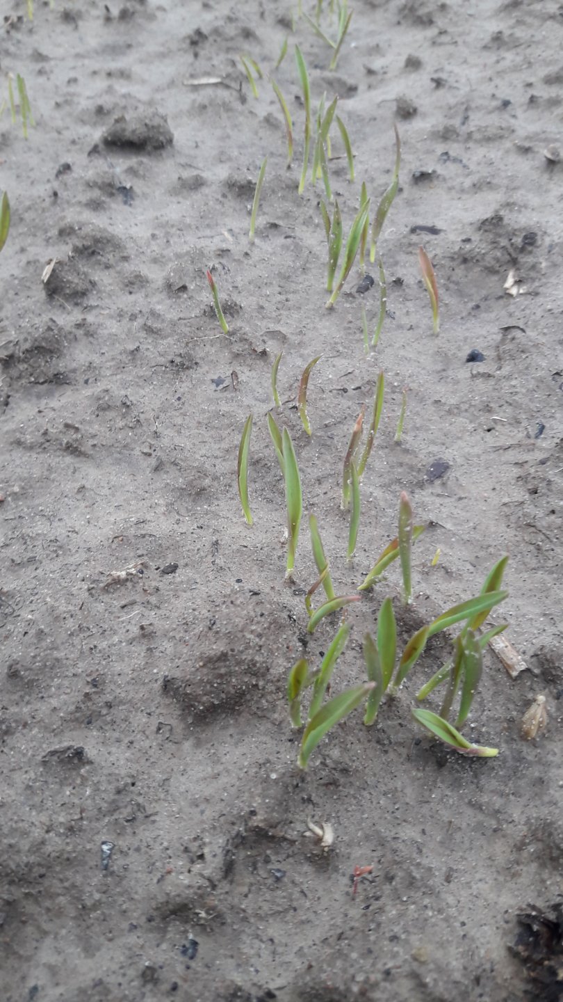

Też nigdy tak wcześnie nie siałem.
Doświadczenie będzie.
Tak wygląda wysiany testowo 8 stycznia.
