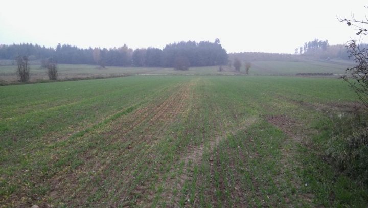

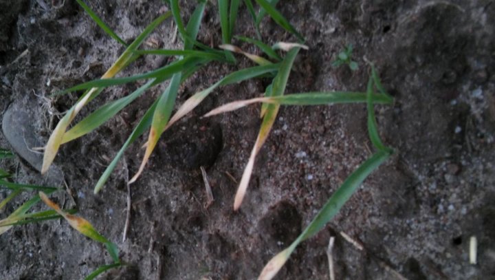

Panowie i panie mam problem z jeczmieniem. Przez cala dlugosc pola zrobil mi sie żółty pas.Co moze byc przyczyna? Ponizej fotki. Co mozna z tym zrobic? To jakis grzyb czy za mokro? Posiany kwalifikat C1 odmiana Zenek dawka 145kg/ha. Posiany miesiac temu prawie caly czas padalo. Co poradzicie z tym zrobic?
