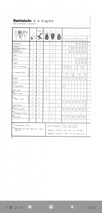

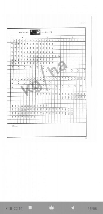

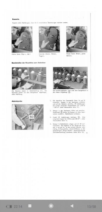

Posiadam taką tabelę mimo że mój typ to SLA 3M25R.
Tabela (jej skan) jest po niemiecku i jak znajdę to Ci podam.
Znalazłem w zasadzie do typów SLA i SLG. Nie wiem czy są różnice między nimi a SLN w wysiewie
http://www.iv.pl/images/42044117804649822916.gif
http://www.iv.pl/images/28857702478157222542.gif

Ta sztuka, którą posiadam nie sprawia żadnych problemów podczas siewu.Ma tylko jeden rodzaj rolek wysiewających - kołeczkowy czyli taki jakie miały standardowo poznaniaki lecz 64 przełożenia skrzyni przekładniowej i jeszcze pomnożyć to trzeba przez 3 kasety przekładniowej uzyskuję w sumie 192 kombinacje. To wystarcza by można było nim siać wszystkie zboża. rzepak,mieszanki, trawy czy koniczynę czerwoną.Wysiew drobnych nasion(rzepak, koniczyna) nie sprawia większych problemów poza jednym.W polu wysiewa więcej niż wykazała próba kręcona gdzieś tak od 10 do 20 %.(Zamiast 4,5 wysiewa prawie 5,5 kg/ha koniczyny).

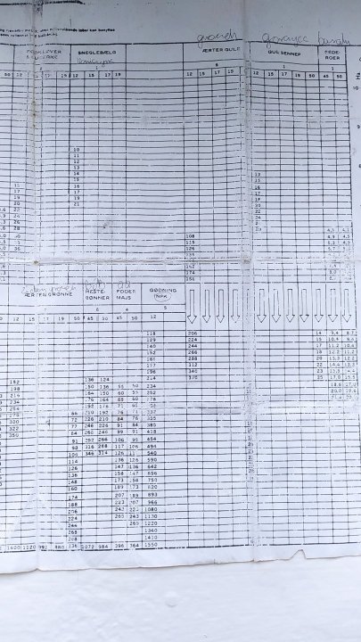

Witam potrzebuję tabelę wysiewu do Siewnika Stegsted 25R 3m Proszę o pomoc ponieważ znajduję tylko do 2,5

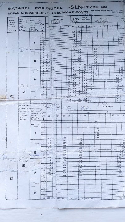

Witam, czy mógłby ktoś udostępnić tabele wysiewu do siewnika stegsted model SLN 2.25m szerokości. Z góry dziękuję i pozdrawiam :) e-mail: m4niek69@gmail.com
Witam poszukuje tabeli do siewniczka Stegsted 3 metry 25 redlic ale skrzynia ma tylko przełożenia 1-16 nie ma na skrzyni przełożeń A B C D . W skrzyni mogę zamienić tylko 1 tryb co zmienia przełożenie
