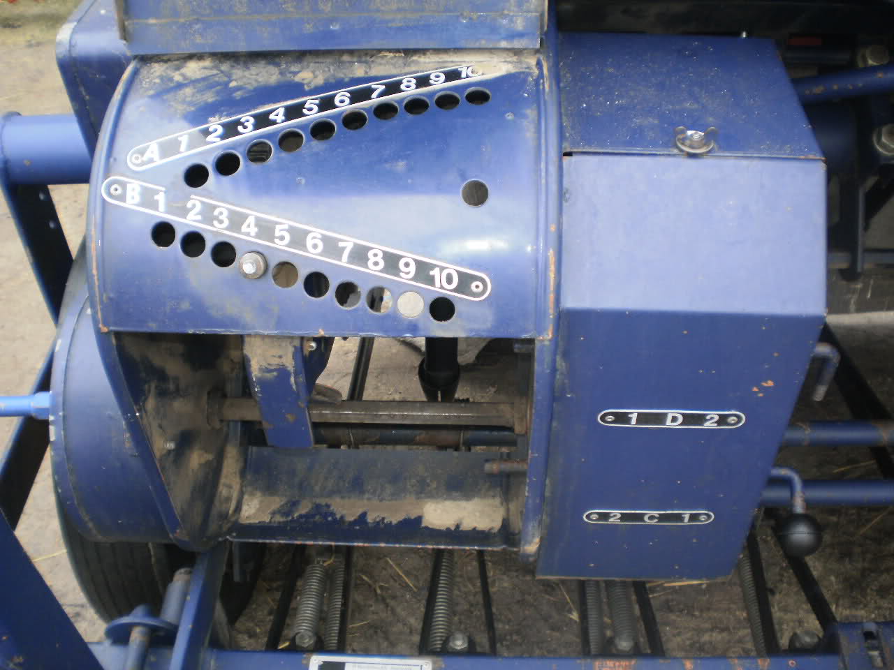

jak dla mnie widzie się to tak : wybierasz powiedzmy dawke 250 kg /ha więc ustawiasz dzwignię na pozycje A i wybierasz dalej nastepna pozycje C1D1 , dalej np 60 kg pozycja B zakres C2D2. Lav - niskie sianie , mellem - srednie , hoj - wysokie
jaką masz tam skrzynie przekładniową? taką że są trzy główne przełożenia hoch mittel i niedrig zmieniane zboku tej skrzyni wychodzace do środka siewnika dwie takie przesówane wajchy siewn i jak otworzysz pokrywe 20 stopni na karzym z tych głównych?
mam taką tabelkę wysiewu jak Ty i jeszcze trochę inną to te C2 D2 - WYSOKIE , C2 D1 ŚREDNI ,C1 D1 NISKI
WYSOKI C2D2 ŚREDNI C2D1 NISKI C1D1

kartka zbyt zniszczona nie nadaje się do skanu ... a wiesz jak maja być te wajchy poustawiane na te normy wysiewu bo widza że nie masz tam narysowanych strzałek?

dzieki wielkie. Nie wiem właśnie jak to się ustawia te C1D1, C2D1 i C2D2. Jakbyś mógł mi wytłumaczyć na jakiej zasadzie to działa to byłbym wdzięczny. A jak masz ustawione te denka (zasówki) przy aparatach wysiewających? i po prawej stronie siewnika jak się patrzy na niego to jest taka dźwignia ze skalą od 1 do 10. Jak masz to ostawione?
Edytowane przez jarekmalina
górna wysunięta dolna wsunięta -wysoki ,obie wsunięte-średni,górna wsunięta dolna wysunięta -niski,ta dzwignia od denek to reguluje się szczeline wysiewającą jak siejesz gorczyce rzepak to ustawiasz na 1 jak zborze to 2 ale owies 3 (duże dorodne kwalifikaty też) groch 4-5 kukurydza 6-7 itd co tam większego chcesz to więcej...

Witam.Pozwólcie że coś wam wytłumaczę.Po pierwsze to trzeba zawsze robić próbę kręconą.A trzeba ją zrobić tak :Ustawiamy skrzynię jak pisze w tej tabeli którą masz czyli:B6 C2D1 i na odwrocie tej tabeli masz podane ile obrotów korbą należy wykonać dla odpowiedniej szerokości czyli dla 2.5m jest 57obrotów korbą.Zasypujesz siewnik zbożem i kręcisz, następnie mnożysz przez 20 i wychodzi ile wyszło by na ha.Załóżmy że wyszło Ci 150kg pszenicy.Teraz to kółko obrotowe na tabel ustawiasz tak:B6C2D1podkręcasz pod wynik z próby kręconej czyli moje teoretyczne 150kg.i w tej chwili odczytujesz jak należy ustawić skrzynię.Np:aby wyszło220kg.to tabela wskazuje A1C2D2 .Ja robię jeszcze jedną próbę korygującą i jadę siać.Czy przy tym siewniku Masz licznik hektarów?
Wyjdzie na pewno. Tą tabelą z tym kółkiem można ustawić siewnik idealnie,tylko trzeba dojść do wprawy.Jak będziesz miał ustawiony mało wiele to ta skrzynka do nasion przy zbożu będzie pełna.Z tej tabeli z tym kółkiem obrotowym odczytuje się też właśnie wielkość obsianego areału,tylko musi być licznik.
Koledzy, ostatnio kupiłem siewnik nordsten 2,5m i jestem laikiem. Czy mogę rozumieć, że w tabeli umieszczonej powyżej są orientacyjne ilości wysiewu zboża na hektar? Na zdjęciu osłony przekładni jest A 1-10 i B 1-10 a w tabeli jest 1-20 Nie rozumiem dlaczego. Przepraszam jeśli się pomyliłem. Z góry dziękuję za odpowiedź.
Powyżej wszystko jest ładni opisane. Rozumiem że masz taką przekładnie jak u mnie na zdjęciu. Od 1 do 10 jest A1 do A10, a od 11 do 20 jest B1 do B10
W tabeli są orientacyjne normy wysiewu na hektar. Propozycja "zmechanizowanego" jest wydaje mi się jeszcze bardziej dokładniejsza jeśli chodzi o ilości wysiewu. Ale widzę, że mniej więcej ustawienia przekładni pokrywają się z tabelą leonardo. Trzeba to sprawdzić w praktyce i tyle.

Do bartek9696. Cz posiadasz tą tabelę z kółkiem obrotowym.Jeśli tak to ustawisz go idealnie,według moich wskazówek powyżej tylko trzeba zrobić próbę kręconą.Ta tabela jest zarazem instrukcją obsługi,wystarczy ją przetłumaczyć i wszystko okaże się jasne.Ja swój kupiłem 4 lata temu i też nie wiedziałem jak to ustawić.
