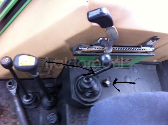

masz tam 2 dźwignie od hydrauliki tą pierwszą (bliżej kierownicy) ruszasz tył - przód to jest jedna para, druga prawo -lewo a trzecia jest na tej drugiej dźwigni ruszasz tył przód
Zdj. 1 sterujesz 4 wyjściami hydrauliki czyli przód tył jedna para lewo prawo 2 para a piąte wyjście to pewnie "wolny spływ"

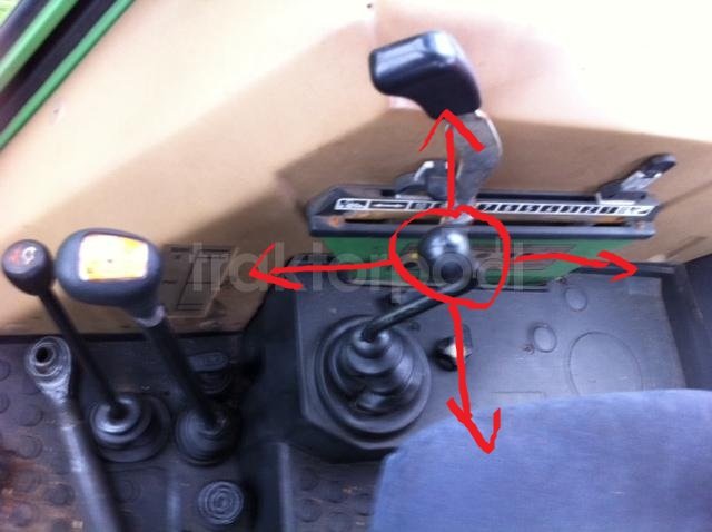

Zdj. 2 blokują wajchę aby się nie ruszała
kolego tą dźwignią sterujesz w lewo i prawo to są 2 wyjścia hydrauliki, przód i tył to kolejne 2 wyjścia hydrauliki a piąte wyjście to jest zapewne "wolny spływ" (jest tak u mnie w Fendt'cie 510C) dodaj zdjęcie tych wyjść na zewnątrz ciągnika bo nie mam pojęcia jak to może wyglądać to coś może ci podpowiem
