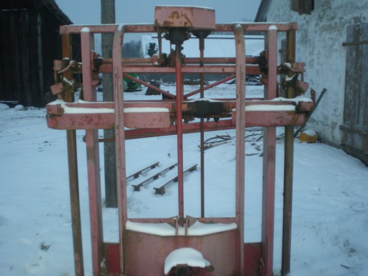

Wiem jak działa ta zapadka - mamy taki wycinak.
Nie chce zjeżdżać na dół pod obciążeniem czy na pusto??
A podciągałeś sprężynę pociągającą/napędzającą tą zapadkę?? Może to jej wina??
Albo próbowałeś dokręcić śruby hamulca, który jest obok tej zapadki??
Winda powinna sama opadać pod własnym ciężarem, to nie wina zapadki.
Weź pędzelek z olejem w dłoń i posmaruj porządnie te szyny, po których jeździ winda. Druga sprawa po obydwu stronach przy szynach masz plastikowe hamulce, spróbuj je poluzować - 17 klucz.
A odkręcałeś ten płaskownik od zapadki z tyłu i próbowałeś obracać ręką samą zapadką?
