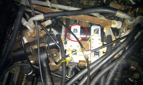

pierwszy problem wypieta wtyczka chya z rozdzielacza i nie wiem czemu jest wypieta i do czego ta wtyczka słuzy

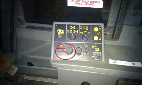

2 problem to nie dzialajaca ta dzwigienka nie podnosza sie podnosniku z tylu ogulenie podnozenie dziala ale ta dzwigienka nie dziala i nie wim co moze byc tego powodem

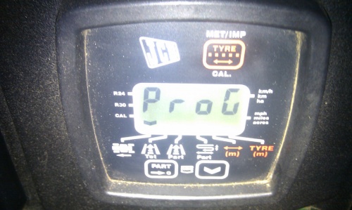

3 problem nie umiem tego kompyterla usrawic zeby pokazywal predkosc w km/h

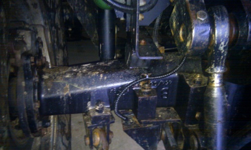

a 4 provlem to skoszona kabina i chyba ten silownik nie dziala co ja prostuje i tam jest taka dzwiginka i ja sie regiluje ale to nie pomaga moze ten silownik jest zesputy ??

Też fakt poziomajk działa elektronicznie i to służy do poziomowania tylniej osi co do wyświetlacza da sie to zrobić ale za długo by tłumaczyć , co do elektrozaworu nie widzę dokładnie ale z 6ciu jeden jest zaślepiony nie dochodzi do niego prąd jeślo o EHR chodzi to nie wiem czy go wzbudzasz wogule bo on nie działa tak od razu po odpaleniu , a do doło ciężko i tak opada jak olej zimny
Proszę o pomoc z tym Komputerem pokładowym nie wiem jak go ustawić ,a może jakiś użytkownik fastrack'a miał problem z poziomowaniem tylnej osi ??
W pierwszej kolejności przeproszę za wyoranie tematu sprzed prawie roku, ale zawsze się może się komuś przydać kolejna informacja.
Wtyczka ta nie musi być podpięta. jest to elektrozawór wyłączania przedniego napędu ( ten po prawej jest od WOMu) Przedni napęd wyłącza się gdy ten elektrozawór dostanie prąd i puści olej. Gdy prąd zostanie odcięty(np. awaria elektrozaworu lub urwany kabelek) p. napęd zostaje uruchomiony. Ta górna wtyczka nie ma zastosowania, bynajmniej u mnie.
