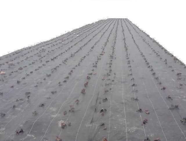

widziałem tak maszyne do rozkładania agrotkaniny i od razu robi dziurki
moje pytanie brzmi jak nawadniacie truskawki pod agrotkanina czy ona ma wbudowane nawadnianie kropelkowe ?
oraz czy owoce nei sa poparzone od niej
i co zrobic z nimi po zbiorach normalne to sie bierze kosiarke i scina a tu?
pod Agrowłókninę trzeba położyć taśmę nawadniającą, zazwyczaj robi to ta maszyna do rozkładania włókniny, owoce mogą się poparzyć więc trzeba ścielić słomą, co do koszenia to tutaj bierze się ścinacz i się kosi :)

Kolega Witolda ma rację sadzenie truskawki na agrowłókninie bez maszyny jest bardzo czasochłonne. Jakość rozłożenia agro ręcznie też pozostawia wiele do życzenia. Wiadomo dla osoby, która sadzi 20-30 ar truskawki taka maszyna nie będzie opłacalna, natomiast dla kogoś kto sadzi 1ha i więcej polecam, po przejeździe takiej maszyny zostaje tylko sadzenie. Sam miałem kiedyś ręcznie rozłożone 15 ar agro dużo roboty i licho to wyglądało, dlatego że ręcznie rozłożona agro słabo przylega do ziemi i chwasty lepiej rosną przy truskawkach w otworach. Co do firmy to odradzam tą firmę, którą wymienił kolega wyżej. Kupiłem od nich czarną agro, straszny bubel a zapewniali że towar pierwsza klasa. Co mogę napisać cz. agro z wyżej wymienionej firmy rozleciała się od słońca z powodu braku stabilizatora UV.

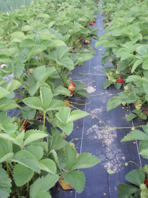

Koledzy - tak to nie działa. Stosujemy agrotkaninę firmy A....x na podniesione zagony robione maszyną. Nie sciółkujemy tych zagonów tylko między zagonami, bo owoce nie są na tkanie przypalane tak jak na folii.
Zaletą jest łatwa pielęgnacja. Nawadnianie mamy położone pod tkaniną ale widziałem też plantacje z tasmami na wierzchu.

1. Czy owoce nie będą sie gotowały w słońcu na tle czarnej agrotkaniny?
2. Czy agrotkanina 70g jest wystarczająco wytrzymała by po niej chodzic bez uszkadzania?
3. Czy lepiej agrotkanine kłąśc tylko w miejsca gdzie sadzi się sadzonki czy również w przejściu pomiędzy rzędami?
